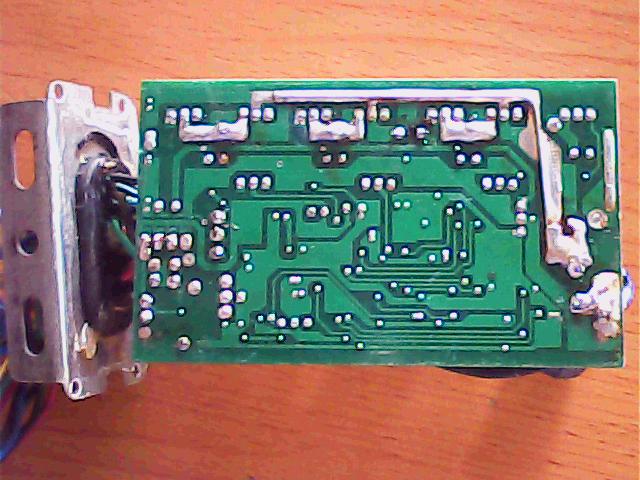

bạn nối tay ga, cấp nguồn xem xe đã chạy chưa, nếu ok thì nối dây phanh, 2 tay phanh nối // rồi nối vào 2 dây phanh của bo. còn cặp dây đỏ đen kia bạn đo xem được bao nhiêu VolNguyên văn bởi aloha_br Xem bài viếtNhờ các Anh giúp em đấu dây với....
trong hình : 1 : ( đỏ- đen )dây gì ko biết... dây đen chung mát, dây đỏ ko chung lữa...có dùng để làm gì ?
2: (đỏ-đen) dây vào acqui...đấu vào ổ khóa như thế nào ?
3: (đen-trắng-xanh dương) dây tay gas...
4: ( vàng-đen) dây thắng.... đấu như thế nào để chia ra 2 tay 2 bên ?
5: (vàng-xanh lá ) dây vào động cơ
6: (vàng-đen-đỏ-xanh lá ); dây vào cảm biến...

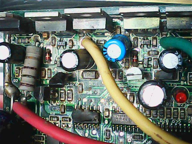

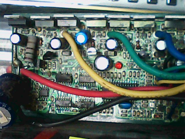

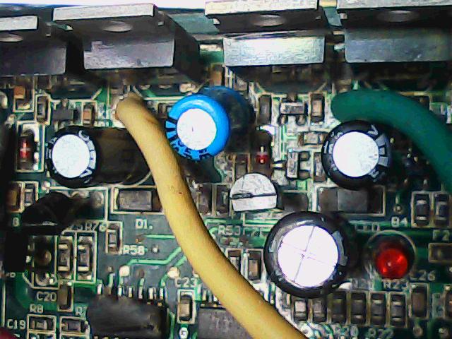

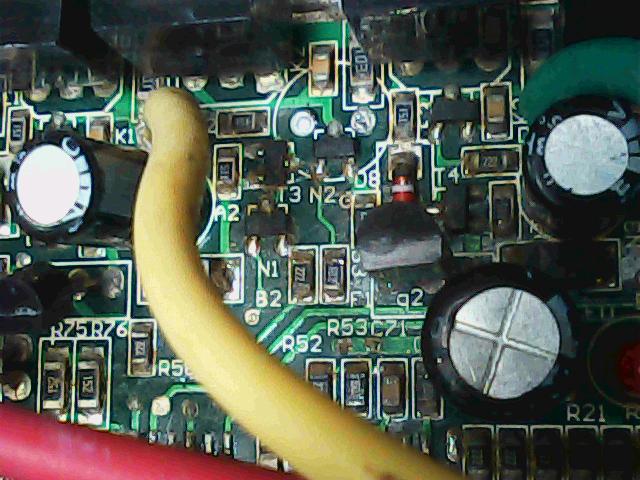

nhờ các ae giúp đở,mình có nhận 1 chiếc xe đạp điện qua tay thợ,có nổ 1 tụ hóa nhưng không biết đó là tụ mấy,mình có lắp tụ 47uf 50v,khi bật chìa khóa lên thì trong bo đèn đỏ vẩn sáng(trong bo mình thay là tụ xanh)tấc cả ở phía trước đèn kèn nhanl điều quạt động tốt,chỉ có bánh xe không xây,nhờ ae chỉ giúp chân thành cảm ơn.CỬA HÀNG ĐIỆN TỬ TẤN HOÀNG

con này 36v 3fa đúng ko? con tụ này hay tèo lắm! bữa trước cũng tèo con này nhưng màu đen 47uf 63v, bạn xem lại cực tụ xem chuẩn chưa( mình chả biết đen xanh khác gì ko nhưng thay y co cũ là đc)Nguyên văn bởi tanhoang Xem bài viếtnhờ các ae giúp đở,mình có nhận 1 chiếc xe đạp điện qua tay thợ,có nổ 1 tụ hóa nhưng không biết đó là tụ mấy,mình có lắp tụ 47uf 50v,khi bật chìa khóa lên thì trong bo đèn đỏ vẩn sáng(trong bo mình thay là tụ xanh)tấc cả ở phía trước đèn kèn nhanl điều quạt động tốt,chỉ có bánh xe không xây,nhờ ae chỉ giúp chân thành cảm ơn.
con này 36v đúng rồi,còn con tụ màu xanh thì em thay để ae dể phân biệt giúp em,còn con tụ củ thì thợ trước bỏ mất tiêu rồi,e hàng tụ 47uf 50v,còn cực thì đồng hồ đo 36v,e cho tụ b+ là b+ âm là âm,vẩn không quạt động,nhờ anh tư vấn thêm cảm ơn rất nhiều.Nguyên văn bởi s0ng_h0ng Xem bài viếtcon này 36v 3fa đúng ko? con tụ này hay tèo lắm! bữa trước cũng tèo con này nhưng màu đen 47uf 63v, bạn xem lại cực tụ xem chuẩn chưa( mình chả biết đen xanh khác gì ko nhưng thay y co cũ là đc)CỬA HÀNG ĐIỆN TỬ TẤN HOÀNG

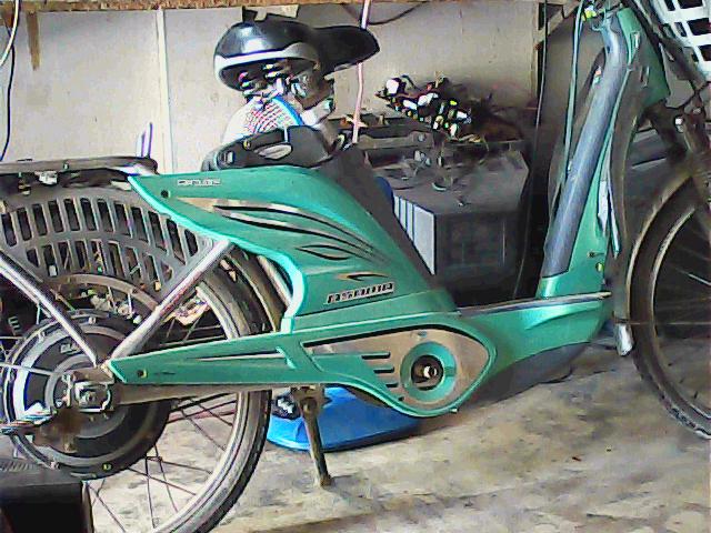

em mới tậu đc con xe này chạy cả trợ lực lẫn ga. e tháo chỗ điều tốc ra xem thì thấy phanh điện nó có 3 dây là sao nhỉ?, e chỉ mới biết loại có 2 dây đóng cắt.
Con này còn bị chết hall thợ nó đấu 2 trong 3 dây hall với nhau thông qua 1 con trở chẳng để ý là bao nhiêu ôm nữa nên xe vẫn chạy đc nhưng chậm bò ra đg và cực yếu tầm 13km/h thôi, ko biết do chết hall nó thế hay do động cơ nó có thế
