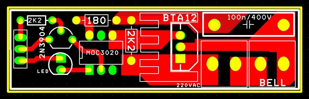

mạch MOC3020 kích triac BTA12 hoạt động sai ?!?

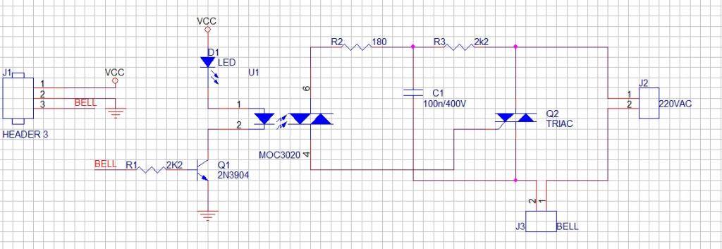

thông số trở bị sai rồi bạn. lấy 330 hết là okNguyên văn bởi mryalamen Xem bài viếtĐệ làm mạch như hình mà tại sao cấp điện thì con BTA12 luôn dẫn dù có kích hay không kích,[ATTACH=CONFIG]48091[/ATTACH] thậm chí trạng thái lững cũng vẫn dẫn điện?email:
bó tay huynh ơi. vẫn "u như kỉ". đệ lấy VOM đo thì phần kích trans bình thường. nhưng sao con MOC lúc nào cũng dẫn hết, tắt luôn phần kích nó vẫn dẫn mới ghê.
Đệ làm 2 mạch mà chẳng lẽ 2 cn MOC tiêu hết rồi á? triac là BTA12 của hãng ST thứ tự chân vầy đúng ko huynh(nhìn đối diện): A1-A2-G

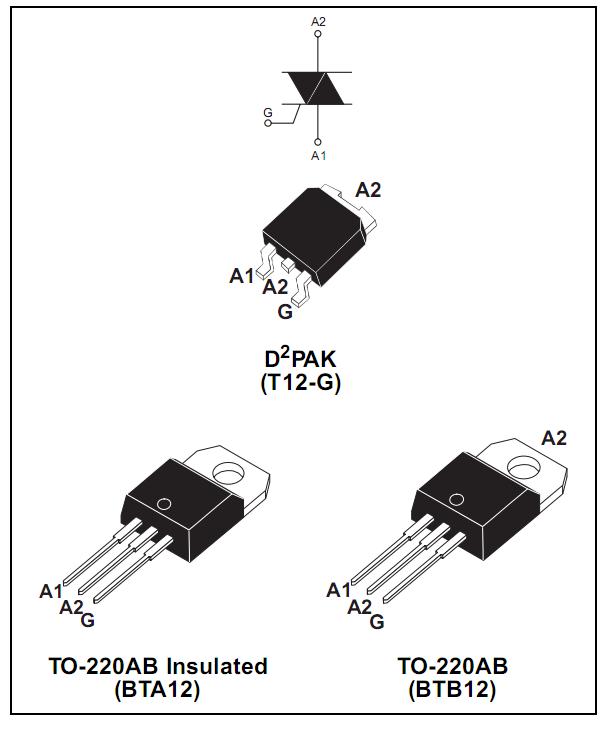

bị sai chân A1 và chân A2 rồi. bạn đảo ngược lại cho nhauNguyên văn bởi mryalamen Xem bài viết[ATTACH=CONFIG]48098[/ATTACH]

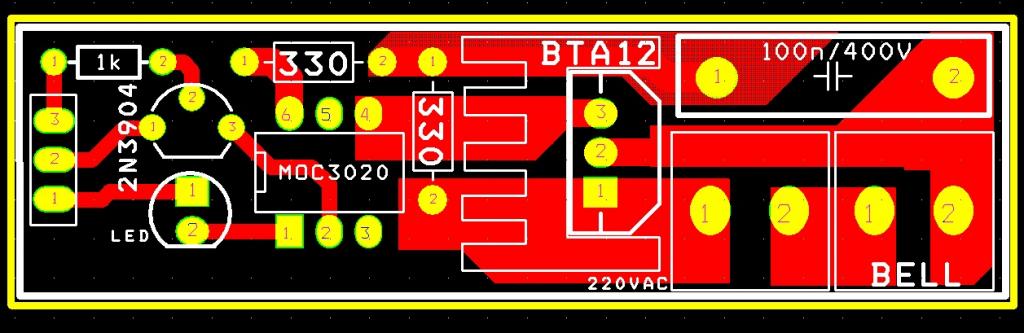

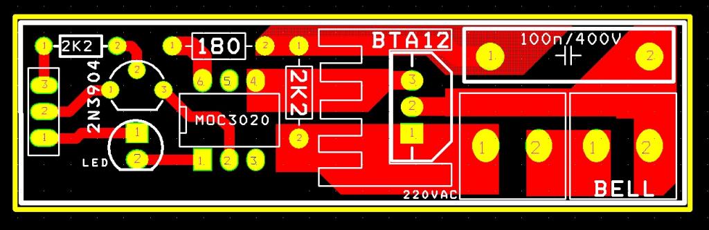

thêm cái layout mấy huynh kiểm tra giúp đệ với. 2N3904 là EBCemail:
đấu lộn như vậy không có con nào chết đâu. đảo chân lại là ok thôiNguyên văn bởi mryalamen Xem bài viếtdo nối A1 và A2 ngược nên chắc con BTA12 hay MOC chết rồi hay sao mà vẫn y như cũ. đệ đổi 2 chân A1 và A2 cho nhau rồiemail:
eo. bạn kiểm tra chân A1 và A2 cho kỹ. coi lại datasheet của nóNguyên văn bởi mryalamen Xem bài viếtđệ đảo rồi. vẫn bị như vậy hà. đệ bơm con MOC ra rồi nhưng con BTA vẫn dẫn. chắc BTA tiêu rồi hay sao? đệ không biết đo triac.mai mua thay xem sao. mong là nó chết rồi. hicemail:
có 2 nguyên nhân:Nguyên văn bởi sang_dientu Xem bài viếtthông số trở bị sai rồi bạn. lấy 330 hết là ok
1. moc hỏng
2. bạn làm như sau: chân 2 cua moc nối với đất qua 01 điện trở 470. chân 01 kích trực tiếp xung dương vào* Bo mạch MX(Máy hàn, mạ, điện hóa, anot, động cơ DC, điều khiển thyristor, IGBT, Triac.

chân BTA12 của hãng ST: A1-A2-G mà.

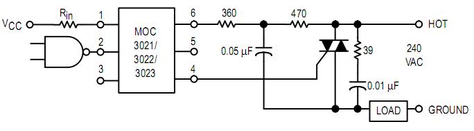

Tháo MOC ra mà BTA vẫn dẫn là do BTA rỉ hay tụ C1 rỉ đôi khi do tụ C1 phóng điện nhẹ nên đo có nguồn ra nhưng khi mắc tải lớn vào thì không có volt do tải đã kéo hết rồi , thử mạch phải mắc tải bóng đèn nếu chỉ dùng đồng hồ đo thì lúc nào BTA cũng dẫn .
