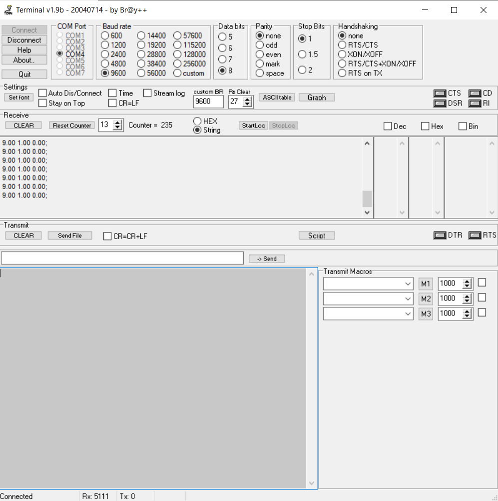

    Chào mọi người, hiện nay cháu có dùng phần mềm terminal của bác phamthaihoa đăng lên forum để đọc dữ liệu của lm35 sau khi nạp code cho arduino. Dù đèn sợi đốt sáng nhưng trong phần mềm terminal lại không đọc được nhiệt độ. Cháu không biết lý do vì sao? Mong được các chú giúp đỡ
    Kiểm tra :
    - Cáp đã đúng chưa, nối thử chân TX với RX gõ chữ xem có nhận đúng như thế không
    - Dây cắm trên mạch đã đúng chưa
    - Firmware thử cái đơn giản nhất truyền 1 ký tự
    Cập nhật phần mềm lên phiên bản 20141030 chứ cái đang dùng cũ quá.
    https://sites.google.com/site/terminalbpp/
    Những thứ tưởng đơn giản nhất vẫn cần thử từng tí một. Phệt nguyên cả chương trình mới tinh của người khác với cáp mới mua hoặc cũ mèm vứt lăn lóc đâu đó, chạy cùng phần mềm siêu cũ - chạy được sẽ là cả một kỳ tích.
