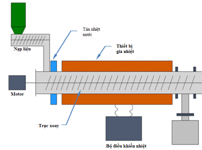

    Em đang muốn làm 1 cái lò nung mà tay ngang không biết gì:
    Kích thước lòng : dài 1m, cao 15cm, rộng 15cm
    Nhiệt độ: dưới 500 - 600oC
    Bác nào cao nhân chỉ em cần chuẩn bị nhưng gì với ạ!
    Nếu chuyên sâu hơn giúp em giải thích tại sao cần như vậy ạ!
    Em cảm ơn rất nhiều ạ!
    Chào bạn Cu to,
    Bạn làm cái lò nung này để nung cái gì mà có dung tích lớn như thế?
    Đầu tiên, bạn chuẩn bị một cái khung (thành lò) có kích thước như bạn cần. Khung bằng vật liệu cách điện và chịu nhiệt.
    Với dung tích này, bạn phải tính toán xem cẩn dùng một bộ gia nhiệt (sợi đốt) có công suất bao nhiêu kW
    Sau đó theo kết cấu, kiểu lò, bạn sẽ cuốn dây sợi đốt lên thành lò.
    Rồi bao ngoài bằng 1 cái khung chịu nhiệt nữa, có thể ghép gạch sa-mốt để tạo nên cái vỏ bao đó.
    Tiếp theo, dùng bông thủy tinh chèn giữa vỏ bao và vỏ bên ngoài lò.
    Bạn hãy tính toán và chuẩn bị vật tư nhé.

            Dạ, em cũng nghĩ về lò cao tần rồi mà em thấy việc kiểm soát nhiệt hơi khó, đặc biệt với kích thước lò dài!
            - Em đang có ý tưởng làm một thiết bị phản ứng dạng ống, Phi tầm khoảng 130mm dài 1000mm.
            - Để xảy ra phản ứng thì thiết bị cần có nhiệt trên 450oC.
            - Em chon ống thép hoạc inox là thiết bị phản ứng. Ống thông thường mà em có thể kiếm đơn giản trên thị trường thì chịu nhiệt tối đa tầm 1200oC => Nên lấy nhiệt độ giới hạn trong khoảng 450oC-1100oC.
            Thiết bị của em như phía dưới. Tới phần thiết bị gia nhiệt thì em hơi đắn đo xíu.Click image for larger version
            Em suy nghĩ có 3 phương án như thế này:
            1. Dùng ốp nhiệt
            2. Dùng lò nung điện trở
            3. Dùng lò nung cao tần
            Với phương án:
            1. Dùng ốp nhiệt thì thành ống hơi mỏng nên có thể ảnh hưởng tới quá trình truyền nhiệt không đồng đều, với gắn cảm biến nhiệt cũng khó ạ. Mấy đầu dò em kiếm toàn dạng dài thôi ạ!
            2. Với lò nung cao tần thì sẽ khó khăn trong quá trình điều khiển nhiệt, em sợ khi có cái gì đó hư không kiểm soát được nó chảy lò phản ứng mất ạ
            3. Dùng lò nung điện trở, thì em thấy an toàn nhất, Cơ mà vấn đề là em không biết làm sao nên lên nhờ các anh chỉ giáo thêm ạ!
            Em cảm ơn các anh đã góp ý ạ!

                Anh ơi, mình có thể dùng cơ chế như nung cao tần để gia nhiệt cái trục xoay ở chính giữa thay vì dùng lo truyền nhiệt không anh ha!
                  Biết mà. Làm cho ngành nhựa phải không?
                  Cái mà bạn nói là "trục xoay", dân nghề bọn tôi gọi là "trục vít" nguyên văn nó là "screw".
                  Để có sản phẩm, motor sẽ "đùn" nguyên liệu ra sau khi hóa liệu. Quá trình này chịu áp suất không hề nhỏ.
                  Vậy mà Cu To muốn nung trục vít??? Để làm vậy thì vỏ ngoài mà dân nghề chúng tôi hay gọi là "nòng" - sẽ phải làm bằng vật liệu phi kim. Vậy chịu được áp lực và nhiệt độ bao nhiêu???
                  Tóm lại, hãy chịu khó đọc và hiểu nguyên lý cơ bản đã.

                    Dạ anh chuẩn quá, em dân làm nhựa anh ạ. Nhưng mà thiết bị em muốn làm để thu hồi Biomass. Cái trục ở giữa em muốn giống "conveyor screw" thôi ạ. Khác với trục vít trong máy đùn ấy anh!
