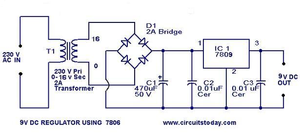

Mình đang cần sơ đồ nguyên lý biến nguồn 220vAC thành nguồn 9vDC để sử dụng cho máy khoan.Ai có thì post lên cho mình nghe.Thanks trươc

Gắn tản nhiệt cho 7809 với kẻo die.
Bạn vancoi không nói rõ là nguồn 9V nhưng cần dòng max là bao nhiêu ampe? Nếu dòng cần dùng dưới 1A thì 7809 là đủ dùng, Nếu cần dòng 1A trở lên thì chỉ một 7809 sẽ không đáp ứng được! Nói chung với máy khoan không cần 7809 làm gì, chỉ cần làm biến áp và nắn lọc để có khoảng 9VDC là được rồi. Dùng sơ đồ của bạn jqk1234 bỏ IC7809 và tụ C3, chọn biến áp có ngõ ra khoảng 7VAC (sau khi nắn lọc sẽ có 9 VDC), công suất biến áp được chọn tùy vào máy khoan của bạn. Nếu bạn chọn công suất biến áp nhỏ quá nhỏ thì khi máy khoan hoạt động, nó có thể bị sụt áp ra dẫn đến máy khoan quay yếu.
Chủ luồng chỉ yêu cầu "sơ đồ nguyên lý biến nguồn 220vAC thành nguồn 9vDC để sử dụng cho máy khoan". Có "đòi ổn áp" đâu mà bạn ném gạch thế!Nguyên văn bởi Lam-dt Xem bài viếtMáy khoan gì, khoan PCB thì cứ táng 12v sau chỉnh lưu cho xong, ổn làm chi cho mệt. Ông có cái mo-tor thông số ra sao mà đòi ổn áp ? . Tốc độ m còn phụ thuộc tải nặng nhẹ, cần khoan dập đều theo chu kỳ đâu mà 78, với ổn áp...........
Chủ luồng yêu cầu nguồn 220vDC mà bác.Nguyên văn bởi Tuanhonglac Xem bài viếtChủ luồng chỉ yêu cầu "sơ đồ nguyên lý biến nguồn 220vAC thành nguồn 9vDC để sử dụng cho máy khoan". Có "đòi ổn áp" đâu mà bạn ném gạch thế!
Ặc, không biết cái nguồn này từ đâu ra?sau.ph
Ở trên title là 220VDC nhưng dưới bài viết la 220VAC. Có lẽ khi viết cái title bạn ấy nhầm.Nguyên văn bởi T.L.M Xem bài viếtChủ luồng yêu cầu nguồn 220vDC mà bác.
