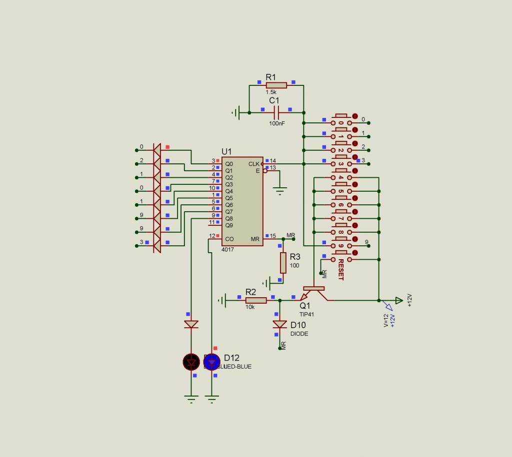

các anh chị giúp em với!!cái mạch khóa số dùng ic 4017
  • các anh chị giúp em với!!cái mạch khóa số dùng ic 4017
    tình hình là kì này em có làm cái đồ án về mạch khóa số điện tử dùng ic 4017 ( không được dùng vi điều khiển)..Em có tham khảo trên mạng cái mạch của anh minhdt đã làm ,nhưng sao mình nhập pass mà ko đúng thứ tự của vị trí thứ thự của pass nó vẫn mở khóa.Với lại sao mình bấm sai 1 số trong pass nó cũng reset ic khi mà mình chưa bấm hết pass.ai giúp em với..chỉ em cách làm báo động khi nhập sai pass lun nha..em mới học ic nên không rành cho lắm..mong mấy anh giúp dùm..tks trước ạ....gần đến hạn nộp rồi ..hic
    chắc chắn rùi bạn nếu bạn ấn sai mật khẩu nó sẽ reset dù bạn chưa ấn hết.còn ấn sai thi mà vẫn mở khóa thì chắc bạn nên xem lại mạch bạn đã làm chắc bạn đã ráp sai chi tiết nào đó cái mạch này mình làm rùi trả thú vị tí nào.tại pro... của nình hỏng không mình sẽ vẽ cho bạn sơ đồ mạch cho bạn tham khảo
      còn giờ em muốn gắn thêm cái mạch báo động khi nhập sai quá n lần thì làm như thế nào vậy anh
