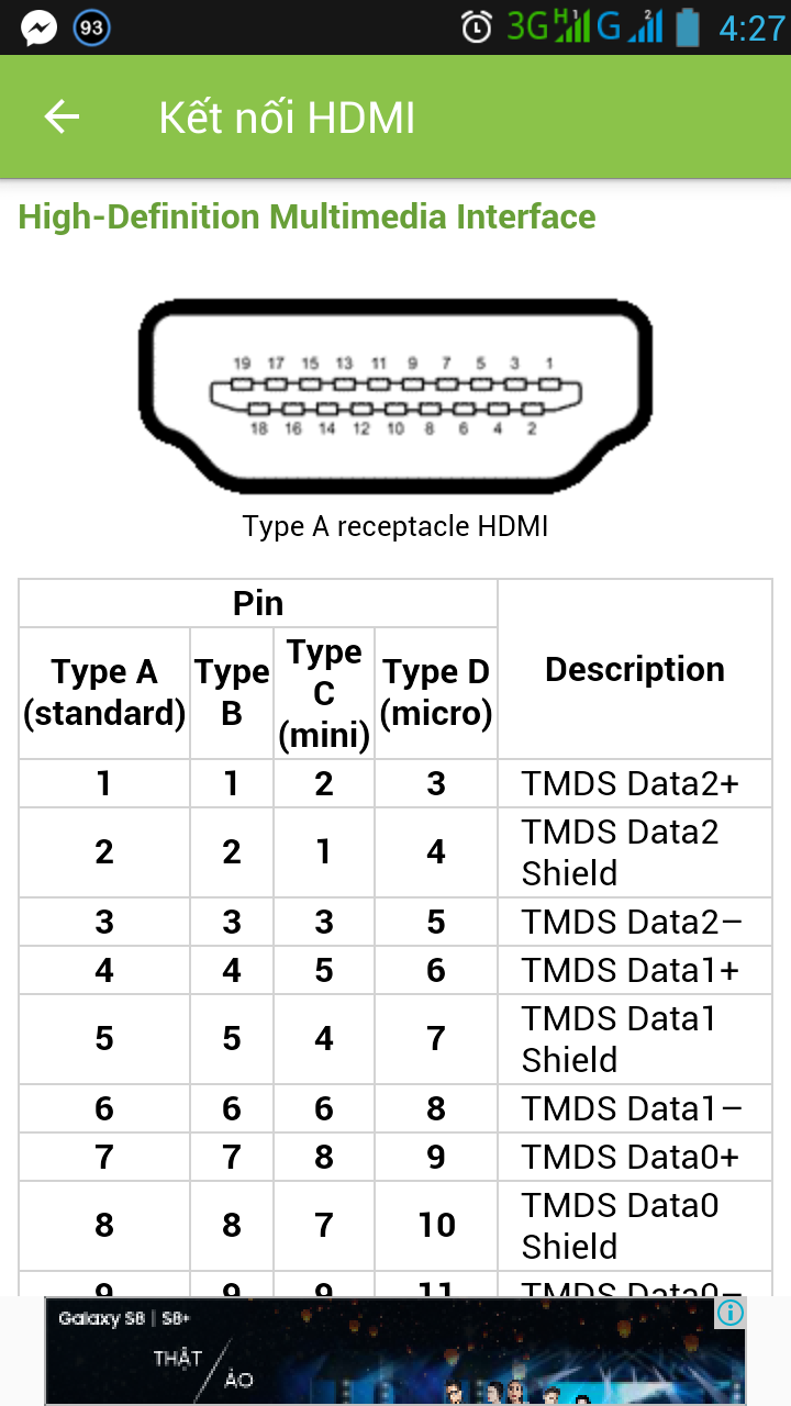

    Chào các bạn, lần đầu tiên tôi gửi bài trên diễn đàn nếu có gì sai sót mong các bạn bỏ qua. Tôi có thắc mắc về loại dây được phổ biến hiện nay là HDMI.

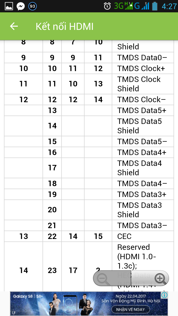

    Như hình bên dưới cho tôi hỏi chân số mấy mình sẽ lấy được đường tiếng L/R (stereo) và hình (video)? Vì tivi của tôi là tivi đời đầu dùng jack cắm hoa sen, tôi được người quen cho 1 máy android tv box nhưng không mở với tivi qua cổng HDMI được. Cám ơn các bạn đã đọc bài.
    Chân số mấy mình sẽ lấy được đường tiếng L/R (stereo) và hình (video)? Và đây là hình trên mạng..
    nó khác loại hông lấy được đâu. mà cái box phải có lỗ av ra chứ...

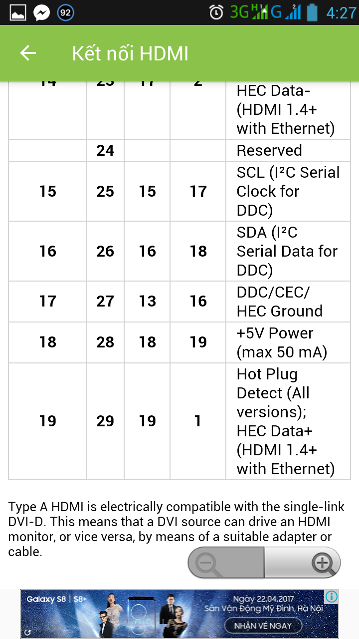

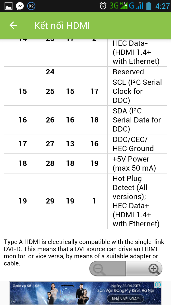

      Gửii bác sơ đồ chân của chuẩn hdmi .nhưng em nghĩ là cũng không có ích gì đâu vì về cơ bản đây là 2 dạng tín hiệu khác nhau .hdmi là tín hiệu digital còn av(jack hoa sen) là tín hiệu analog
        Cái này phải mua box chuyển đổi HDMI sang AV, giá dao động tầm 250-400k. Vì 2 dạng tín hiệu đó là khác nhau

                        Cách gọn và nhanh nhất là bạn @ty gia vietcombank mua 1 đầu chuyển từ HDMI ra bông sen thì bạn đung android box bình thường thôi
