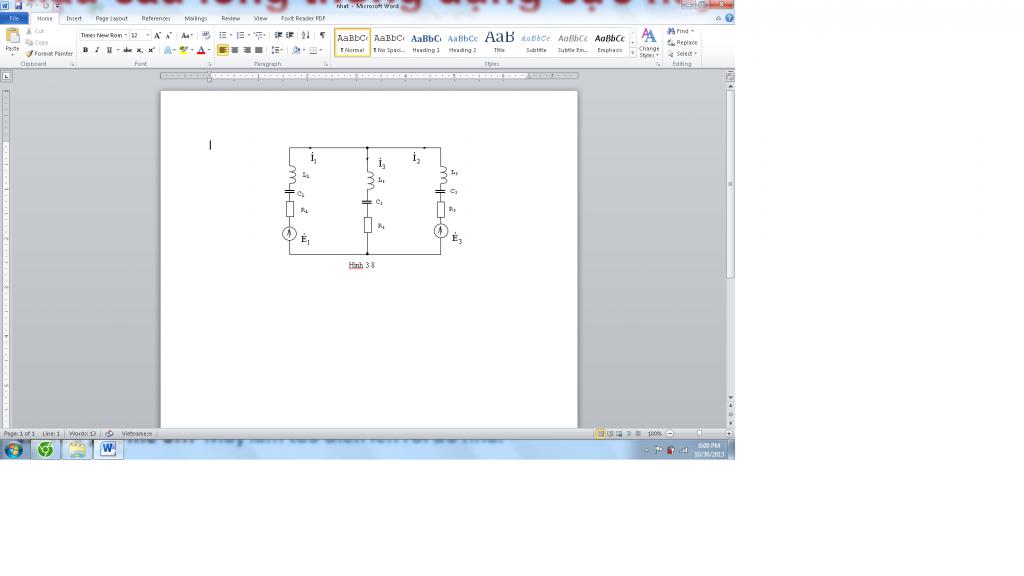

    anh em về bài này giùm mình trên matlab với.........cảm ơn anh em nhiều

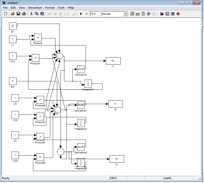

      Gửi bạn file simulink mình vẽ.
      chọn chiều 3 dòng điện đều là đi xuống.

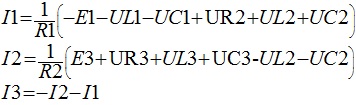

      giải hệ phương trình
      ở đây UL=L*i'
      UC=1/C* tích phân(i)
      để đơn giản đặt R1=R3=1;
      chạy file simulink. rồi dùng giao diện matlab vẽ đồ thị các hình I1,I2,I3;
      plot(I1),Plot(I2),plot(I3)
