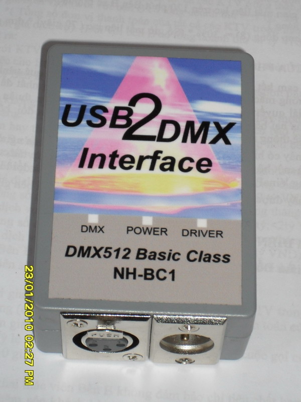

      Demo mấy cái hình:
      Sản phẩm USB => DMX512 Basic version 1:
      Đặc tính:
      - Tương thích với các phần mềm chuyên dụng mà dân ánh sáng hay dùng (Sunlite, Daslight).
      - Khắc phục lỗi phần mềm trong thuật toán truyền dữ liệu nên đèn chạy "mượt" hơn.
      - Khắc phục lỗi phần cứng, có thể nói an toàn tuyệt đối nếu dùng kèm bộ Repeater (mà dân nghề thường gọi là bộ chia) do NH thiết kế

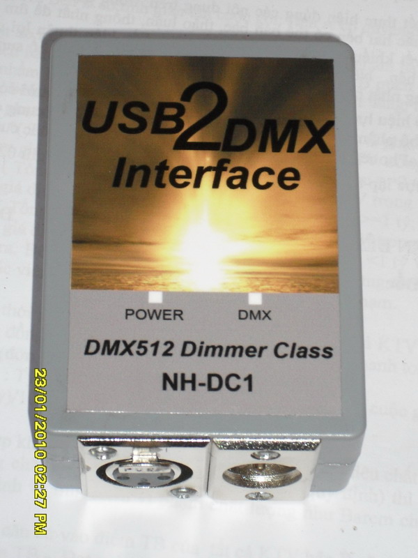

      Sản phẩm USB => DMX Dimmer:
      Đặc tính:
      - Chuyên dụng điều khiển đèn PAR, đèn chiếu sáng ngoài trời, thiết bị công nghiệp.
      - Sử dụng kèm theo phần mềm riêng - có thể thay đổi theo ý khách hàng.

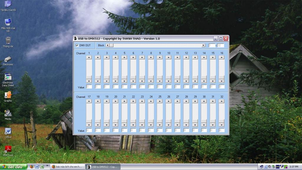

      Giao diện phần mềm:
      Đây mới chỉ là các sản phẩm version 1, hoàn toàn có thể nâng cấp theo ý khách hàng.

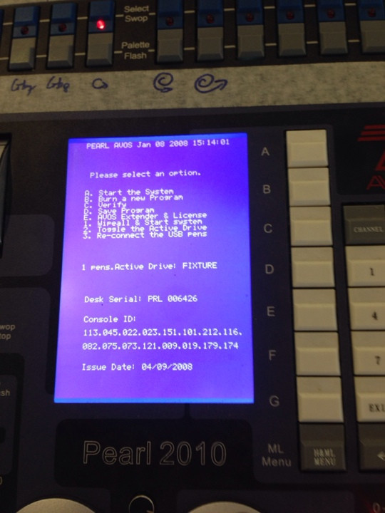

                        Bác Hùng ơi, công ty tôi đang bị lỗi bàn điều khiển ánh sáng AVOLITE, báo lỗi LICENSE như hình ảnh. Bác xem có phương án xử lý lỗi này không ạ

                            Đâu thấy báo lỗi gi đâu chỉ có cái thư mục thôi ma , không kinh nghiệm bấm bậy treo chương trinh thi chỉ có nước nhơ hãng hổ trợ thôi .
