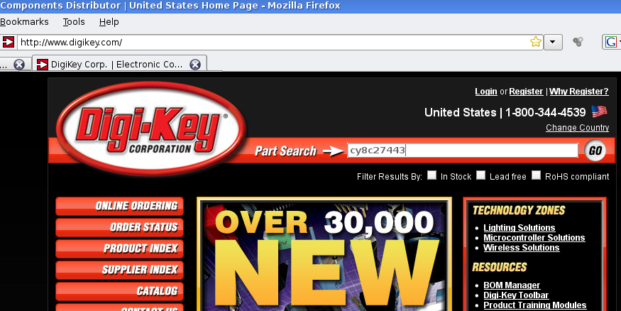

Cụ thể: mua linh kiện từ Digikey (từ Mouser, AVnet, ... cũng tương tự, quy trình giống nhau tới 90%)
1. Tới một ngân hàng nào đó mở tài khoản và đăng ký thẻ thanh toán quốc tế, có 2 loại chính: Visa và MasterCard

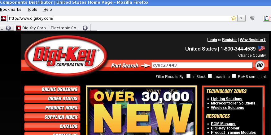

2. Vào trang chủ của Digikey, nhập vào từ khóa mã tên linh kiện cần mua

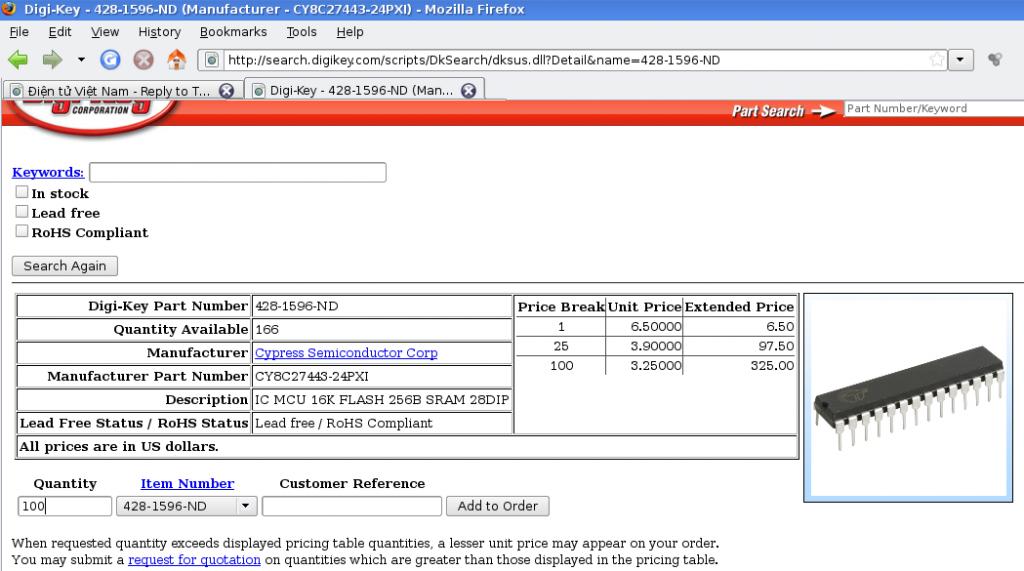

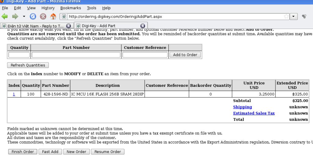

3. Chọn loại linh kiện cho tới khi nó hiện ra các trang đặt hàng này, nhập vào số lượng muốn mua vào ô Quantity rồi nhấn nút Add to Order.
4. Lặp lại bước 3 với các loại linh kiện khác, cứ thé cho tới khi hết đơn hàng
5. Nhấn vào nút Finish Order ở trang đặt hàng

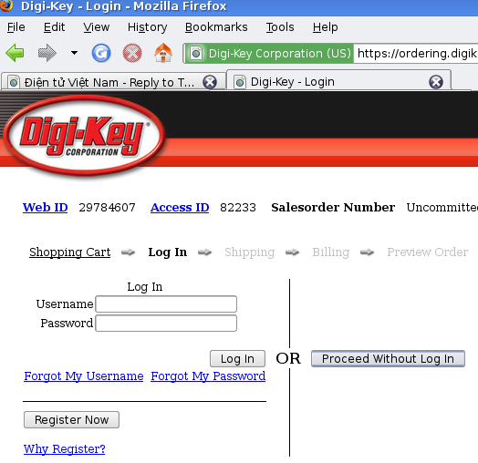

6. Nếu mua hàng lần đầu tiên, nhấn tiếp vào nút Proceed Without Login

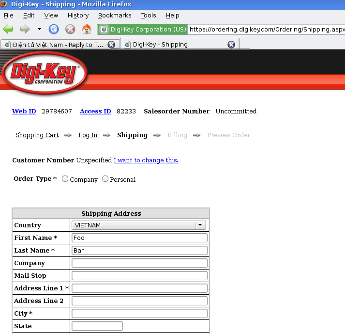

7. Điền thông tin cá nhân vào trang Shipping tiếp theo, nhấn vào nút Continue ở cuối trang; quan trọng nhất là chọn loại dịch vụ chuyển phát: giá sẽ tăng khi thời gian ngắn lại, tối thiểu là 75$

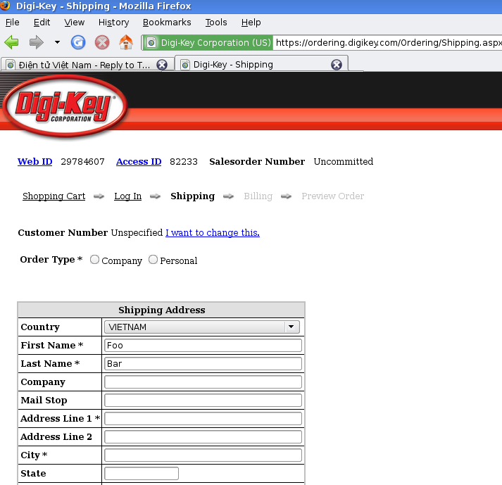

8. Điền thông tin của thẻ thanh toán vào trang Billing tiếp theo, và thế là kết thúc giao dịch; quan trọng nhất là mã số của thẻ và địa điểm chuyển hàng; hãng sẽ rút tiền từ thẻ trước, sau đó sẽ chuyển hàng.
