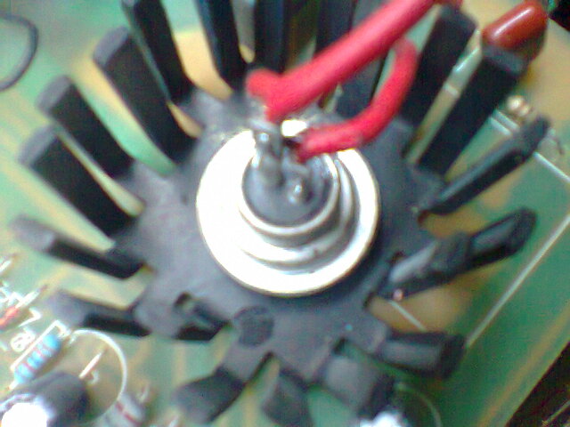

hình ảnh ở dưới ạ.mong các bác giúp đỡ ạ.
có bác nào biết trên thái nguyên bán con này chỉ giúp e với ạ!
Bạn cần cho biết thêm điện áp chịu là bao nhiêu, dòng cần thiết là bao nhiêu... hoặc cụ thể tên của con đó là gì KY... vì cũng hình đó nhưng ký hiệu khác nhau là trị số điện áp và dòng đã khác nhau rồi cần bạn cho mình biết trị số của con đó mình sẽ tra giúp bạn hoặc tư vấn cho ban...sdt 01223374987
KY202A vậy con này có áp chịu đựng khoảng 50V dòng nắn khoảng 5A thôi (nếu mình nhớ không nhầm vì khoảng hơn 25năm không va chạm với nó nữa...) vậy bạn cứ kiếm con thyritor nào có dòng và áp bằng hoặc lớn hơn nó để dùng là được trừ trường hợp phải bắt vào vị trí đúng như trong hình...Nguyên văn bởi suachua.tn Xem bài viếtdạ.com này có ký hiệu là KY202A9109 ạ.bác có biết trên thái nguyên chỗ nào bán con này khộng.vì dòng scr liên sô cũ này e chưa mua bao giờ ạ.
rất đúng bạn có thể thay = con nàyNguyên văn bởi suachua.tn Xem bài viếtem mới tìm được con như vậy nhưng ký về điện áp lại khác.nó là Ky202H chứ không là A như con cũ.em tra thấy bảo con này dòng max là 10a điện áp là 400v max.có đúng không ạ!
