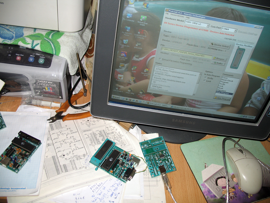

                              89 Seies USB của TME
                              Ok, Vừa test Xong cái 89Series_USB. Đây mới thực sự là cuộc đổ bộ các mạch nạp dùng cổng USB của TMe
                              10 ngày sau sẽ có sản phẩm USB cho AT89Series và AVR_STK500.
                              Lưu ý: đây là chip chuyên dụng USB to RS232 chứ ko phải ATmega đâu nhé
                              Giá có lẽ sẽ không thay đổi (thế mới tuyệt chứ )
                              gửi vài hình test
