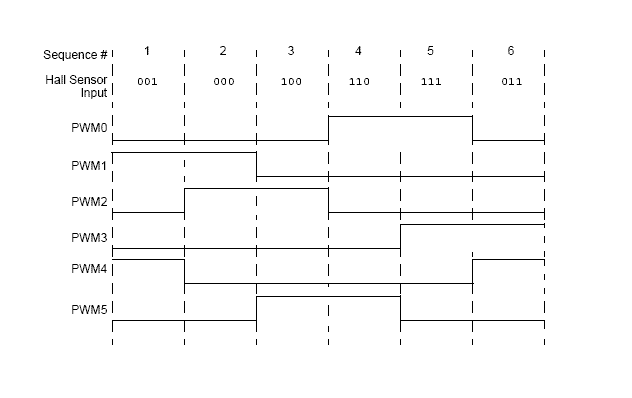

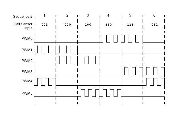

- Từ cảm biến HALL có ba tín hiệu về đúng không ? Đưa vào con PLD kết hợp với xung PWM, dựa vào bảng 2 của em dễ dàng điều chế tín hiệu đưa vào mạch driver . Còn thực hiện thế nào trong con PLD nếu bác biết thì hiểu ngay ? Còn không thì để mai em giải thích con PLD.
Cảm biến hall đưa tín hiệu vị trí về PLD, để xác định khoảng đóng cắt cho BLDC quay, nó kết hợp với 1 xung từ uC ( xung này lưu thông tin về vận tốc cần điều khiển) kết quả là đưa ra 6 xung điều khiển vận tốc đúng không ạ, Theo tài liệu của 16V8 không nói về module hổ trợ PWM, muốn vậy bác phải viết code cho nó, chương trình sẽ rất dài, khó quản lí, và đương nhiên chất lượng điều khiển sẽ không được tốt nhất (ví dụ: trong quá trình hoạt động phải reset lại nhiều lần) ... Vậy so với một MCU có sẵn module PWM nó sẽ thế nào?

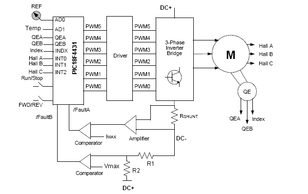

Đối với 1 bộ điều khiển BLDC điều khiển vòng kín (tức có hồi tiếp vận tốc) thì: "chỉ cần 1 con MCU là làm nên tất cả"
Giải thích sơ đồ nguyên lí:
Những tích hợp ngoại vi trên MCU (PIC18F4431)
- 10 bit Analog-to-Digital converter module.
Cho phép chuyển đổi một tín hiệu analog sang 10 bit tín hiệu số tương ứng
Mục đích của khối này được sử để điều chỉnh tốc độ BLDC theo dạng tinh chỉnh (tức dùng biến trở - chân AD0 trên hình vẽ)
- PWM module.
Có tới 4 cặp có khả năng điều chế độ rộng xung (PWM).
Trong BLDC chỉ sử dụng 3 cặp, kích đối nghịch. Dựa vào thông tin vị trí gởi về từ Hall sensor, uC tạo ra những khoảng đóng cắt thích hợp điều khiển động cơ BLDC chuyển động. Sử dụng những PWMs này để thay đổi điện áp trung bình đặt vào cuộn dây được điều khiển, do vậy tốc độ BLDC được thay đổi. (hình vẽ)
- Motion feedback module
Có 2 sub-module:
+ Input Capture module (IC)
Dùng để giao tiếp Hall sensor
+ Quadrature Encoder Interface (QEI)
Dùng để giao tiếp encoder
Bởi vì chúng có cùng chân input nên chỉ 1 trong 2 module này được dùng trong cùng một thời điểm
- Three external interrupts
Có 3 ngắt ngoại vi, trong trường hợp sử dụng cả 2: cảm biến Hall và Encoder. Tín hiệu encoder được đưa về QEI, và tín hiệu Hall sensor được đưa về 3 ngắt ngoại vi này. (hình vẽ) Encoder đưa thông tin về tốc độ hồi tiếp (tốc độ thực của động cơ), được so sánh với tốc độ đặt (tại chân AD0), sai số có thể âm hoặc dương điều đó cho thấy tốc độ thực là lớn hơn hay nhỏ hơn tốc độ đặt, sai số được khuyếch đại qua thuật toán PID kết quả được dùng để điều chỉnh lại Duty cycle được tính toán lúc ban đầu (tức là PWM ứng với tốc tộ đặt ban đầu - AD0) kết quả đưa ra PWM mới (giá trị mục tiêu) kết hợp với thông tin từ Hall sensor, vậy 1BLDC được điều khiển.
- PWM fault inputs.
Có 2 fault inputs được kết hợp với PWM module. Mục đích chính của nó là vô hiệu hóa những tín hiệu PWM output và đưa chúng đi vào trạng thái không tích cực, hoạt động của fault inputs được thực hiện trực tiếp trong hardware, vì thế khi sự cố xuất hiện nó có thể được điều khiển nhanh chóng và PWM outputs được đặt vào trạng thái không tích cực đảm bảo an toàn cho những thiết bị công suất được nối tới những chân PWMs.
Trong BLDC 2 fault inputs này được dùng cho bảo vệ quá áp và quá dòng (hình vẽ).
+ Bảo vệ quá áp.
Điện áp busDC được theo dõi thông qua tín hiệu lấy từ bộ chia áp(giảm điện áp) được so sánh với 1 điện áp chuẩn qua opamp (hoặc 1 comparator). Ngõ ra opamp gởi về chân Fault B của uC. Khi Fault B xuống mức 0, sự cố xuất hiện.
+ Bảo vệ quá dòng.
Sử dụng 1 điện trở Shunt làm cảm biến dòng, cho tín hiệu điện áp tỉ vệ với dòng điện đi qua nó, tín hiệu được khuyếch đại sau đó so sánh với một I_chuẩn. (dòng dự đoán sự cố). Tín hiệu gởi về Fault A, (xuống mức 0 sự cố xuất hiện).
+ Bảo vệ quá nhiệt.
Sử dụng 1 điện trở cảm biến nhiệt, cho tín hiệu điện áp ngõ ra tỉ lệ với nhiệt độ, tín hiệu điện áp tồn tại dưới dạng analog được đưa vào ADC input của uC để theo dõi, vượt quá nhiệt độ cho phép, uC điều khiển dừng Motor. Temperature được đưa vào AD1 trên hình vẽ).
Có vẻ như cái hình này lấy trong một appnote của Microchip.
Rshunt là một điện trở bé để xác định lỗi khi quá dòng.(FaultA)
Còn cái mắt dưới lại là để xác định lỗi khi quá áp(FaultB).
Đây là một sch khá chuẩn đó(hic hic.. vừa post lên đã thấy bác Toanthang post 1 loạt rồi,,,công lực cao thâm khôn lường...he he).
Nên chăng thêm một chân AD nữa để theo dõi dòng của động cơ, cơ chế này để kiểm soát tốt hơn cho động cơ khi hoạt động, ví dụ cảnh báo nếu dây đứt, kiểm soát công suất...hơn nữa PIC18F4331 đang thừa rất nhiều chân.
Phần khếch đại và comparator có thể dùng 2 chip chứa trong 1 opam cũng được, có thể bỏ phần khếch đại đi bởi có thể dùng các comparator rail to rail như LM393,LM339,LM311... kiểu opencolector.
Còn phân driver chắc bạn dùng mạch bootstrap? bạn nói rõ hơn phần này được ko? IC này có bán ở Việt Nam ko?
