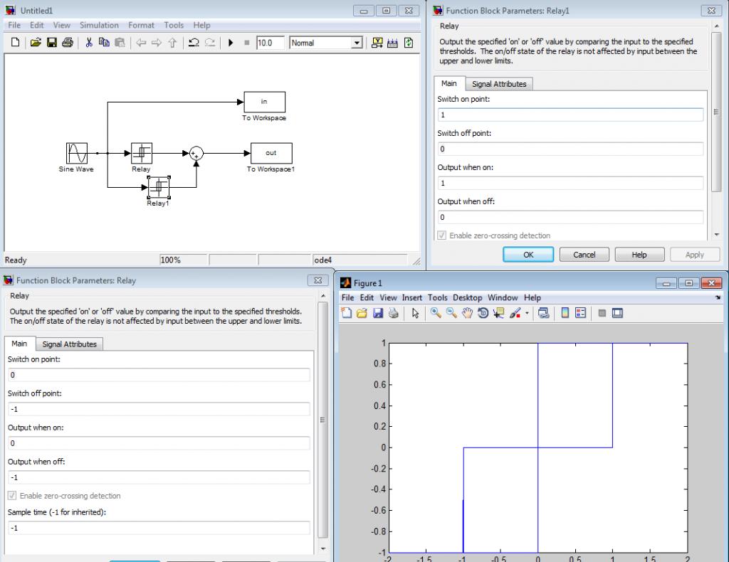

Các bác cho hỏi, làm sao để mô phỏng Relay 3 vị trí trong simulink vậy? Mình cảm ơn nhiều!
Mô phỏng relay 3 vị trí
