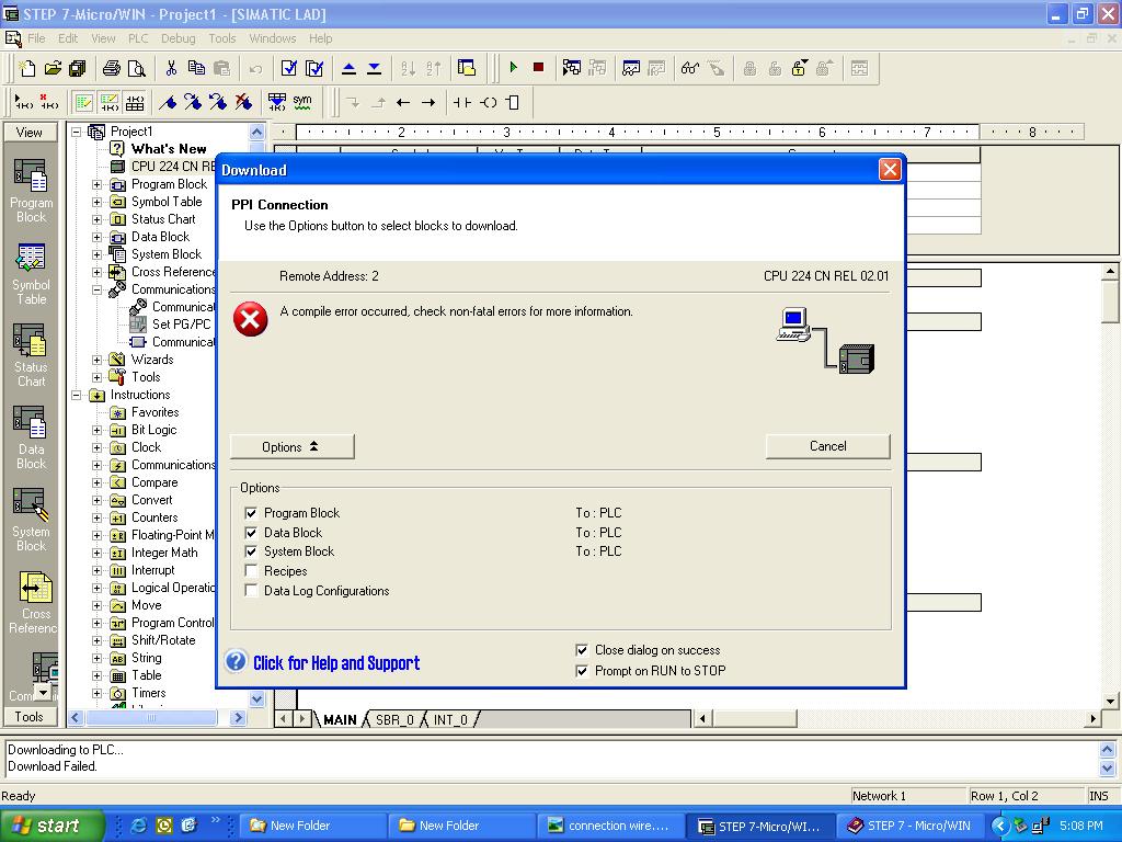

Lỗi download PLC S7-200 cpu 224 CN
Thì vào làm thử đi đãNguyên văn bởi kidsolo Xem bài viếtBạn Kidsolo ơi . nó chỉ là giao diện ngôn ngữ thôi. Nó có ảnh hưởng gì đến chương trình đâu.Tel:
Nếu vậy bạn down bản SP7 cho step 7 micro/win cài lên rồi thử lại xem.Quan trong bạn search có PLC không.Và khi cài bản update xong nếu down hiện thông báo trên thì cũng chỉnh lại language như trênNguyên văn bởi Feri Rocky Xem bài viếtĐã thử và kết quả vẫn vậy

Vậy sau khi chuyển ngữ xong down lại có bị không.Còn muốn biết sao thì qua hỏi mấy người làm ra con PLC china của bạn xem

Đa tạ bác đã chỉ giáo. em đã thay đổi Location về Vietnam và dùng MicroWin SP8 download bình thường. Bó tay với mấy bác China .ko hiểu khiểu j mà chơiNguyên văn bởi kidsolo Xem bài viếtVậy sau khi chuyển ngữ xong down lại có bị không.Còn muốn biết sao thì qua hỏi mấy người làm ra con PLC china của bạn xem
