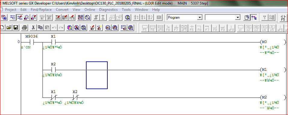

Chào các bác, em đang làm trong cty của đài loan. Họ có đưa cho em chương trình của một cái máy, nhưng nó bị lỗi hết font chữ không đọc được tiếng trung. Không biết có cách nào khắc phục không ạ
Sửa lỗi font chữ comment trong Gx-works2
gợi ý nhé:
bạn dùng windows gì? nếu là windows 10 thì tải về mấy ngôn ngữ có tiếng Tàu xem sao, traditional chinese, simplified chinese, mandarin (gọi là language package). Cái nầy là internal/embedded font của bản vẽ
hoặc là bạn liên hệ bên cung cấp bản vẽ, hoặc liên hệ với nơi sản xuất Melsoft để được hổ trợ.Mãi đi tìm vàng.
Em dùng win7 bác. em cảm ơn bác nhéNguyên văn bởi KVLV Xem bài viếtgợi ý nhé:
Bác cho em hỏi luôn là cái rơle phụ M9036 ấy có tác dụng gì ko ạ?Nguyên văn bởi KVLV Xem bài viếtgợi ý nhé:
Xin lỗi bạn tôi không rành cái nầy. Sơ đồ điện tử thì tôi biết chứ cái nầy tôi thua.Nguyên văn bởi cam cam Xem bài viết
Bạn có thể vào đây https://support.microsoft.com/en-ca/...at-are-running tìm language packs cho windows 7.Mãi đi tìm vàng.
Cấp nguồn tổng cho đám X1 và X2 (font dù bị lỗi nhưng chữ ON vẫn còn ^^)Nguyên văn bởi cam cam Xem bài viết
Bác cho em hỏi luôn là cái rơle phụ M9036 ấy có tác dụng gì ko ạ?Làm sao mà bạn dám nói là không làm được khi bạn chưa từng thử một lần nào.
