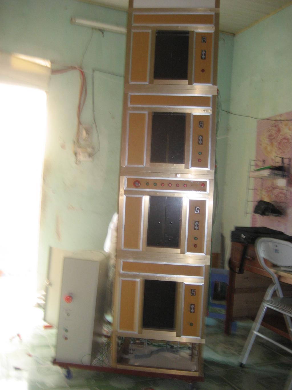

              Bác Phong à! Đây đâu phải là chương trình thang máy. Bác đang post cái gì vậy? Em đã làm mô hình thang máy nhà 4 tầng điều khiển bằng PLC S7-300. Thang chạy OK. Xử lý hầu hết các trường hợp ưu tiên ngoài thực tế. Đây là ảnh mô hình thang máy của em đã chụp.
                Anh Phong à! Anh hay nhận xét mọi người như vậy sao?
                Đây là chương trình thang máy của tôi. Và đây là mô hình thang máy 4 tầng.

                              Trên đây là chương trình thang máy của mình ( viết trên PLC S7-300).
                              Chương trình này đã được chạy mô phỏng trên mô hình thang máy 4 tầng ảnh trên.
                              Chương trình đã xử lý hầu hết các trường hợp như mình nói.Mô hình thang máy của mình làm ra chỉ là thu nhỏ của thang máy trên thực tế nên có một số hạn chế sau:
                              1. Tải trọng là không đổi
                              2. Động cơ kéo mở cửa chỉ chạy một tốc độ
                              3. Kết cấu cơ khí thiếu chính xác
                              Và chỉ chở được một chú mèo thôi
                              Một thang máy thực tế rất phức tap. Nếu làm mô hình để mô tả đúng và đầy đủ một thang máy tiêu chuẩn hiện tại thì e rằng rất khó khăn. Nhưng mình đã làm mô hình thang máy 4 tầng để mô phỏng chương trình mình viết.
                              + Thang máy 4 tầng có 4 nút gọi thang trong phòng thang, tương ứng với 4 đèn nhớ. Các nút gọi thang bên ngoài cửa tầng và đèn nhớ tương ứng sẽ là
                              1U-1UI( 1U là gọi thang theo chiều lên, đây là tầng dưới cùng nên không thể gọi thang đi xuống), 2U-2UI; 2D-2DI (2U là nút gọi thang ở tầng 2 theo chiều lên và 2D là nút gọi thang ở tầng 2 theo chiều xuống), 3U-3UI; 3D-3DI (3U là nút gọi thang ở tầng 3 theo chiều lên và 3D là nút gọi thang ở tầng 2theo chiều xuống), 4D-4DI( đây là tầng trên cùng nên chỉ gọi thang đi xuống). Khi một nút nhấn được kích hoạt thì đèn nhớ tương ứng sẽ sáng để báo hiệu ghi nhận sự tác động, sau đó chương trình sẽ kiểm tra và tắt đèn nhớ này khi điều kiện thực hiện xong.
                              + Thang máy chỉ di chuyển 2 chiều lên và xuống, 2 chiều điều khiển này sẽ được khóa chéo lẫn nhau về phần cứng và phần mềm, hoặc kết hợp cả hai để đảm bảo tại một thời điểm bất kỳ thì thang chỉ có thể phục vụ một chiều di chuyển duy nhất. Như vậy muốn thang đi lên thì chiều đi xuống phải hết kích hoạt và ngược lại.
