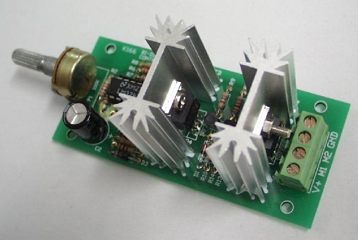

em đang làm đề tài đo mức nước, làm thế nào để plc hiểu dc sự thay đổi của biến trở mà biết dc mức nước mà điều khiển mở van khi hết nước.các pác pro giúp e với!!!!!!

Đây là cái biến trở thông thường mà, làm sao đo được mức nước. Bạn phải chọn loại cảm biến mức (tức là cái Sensor) ấy thì mới được chứ. Còn bạn muốn dùng cái này thì dùng ngõ vào Analog, cấu hình dạng điện áp và phải phù hợp với điện áp bạn chọn. Cái này đơn giản chỉ là một cái biến trở thông thường thôi mà.

Nếu thế thì phải làm 1 cái phao gắn với 1 cái que, đầu còn lại gắn với trục biến trở.
Mức nước đẩy phao là quay biến trở!
Cách này đến thượng đế cũng phải cười!
Nhưng bạn hãy an ủi ông thày là bạn chỉ muốn đơn giản hoá cơ cấu quay cực kì phức tạp cho thầy dễ hiểu thôi!
Sau khi làm cho biến trở quay rồi thì cấp DC cho BT, đo điện ở con chạy BT.
Chẳng hạn cấp 24VDC, cho nước vào và tháo nước ra, đo được điện áp tại chân động của BT là 3V ~18V.
Giả sử ứng với mức thấp của nước là 5V, mức cao là 15V.
Lấy 2 con zener 5V và 15V, điện trở, T lắp thành mạch sao cho quá 5V thì T1 dẫn bão hoà, cho tín hiệu L, và quá 15V thì T2 dẫn bão hoà, cho tín hiệu H....
