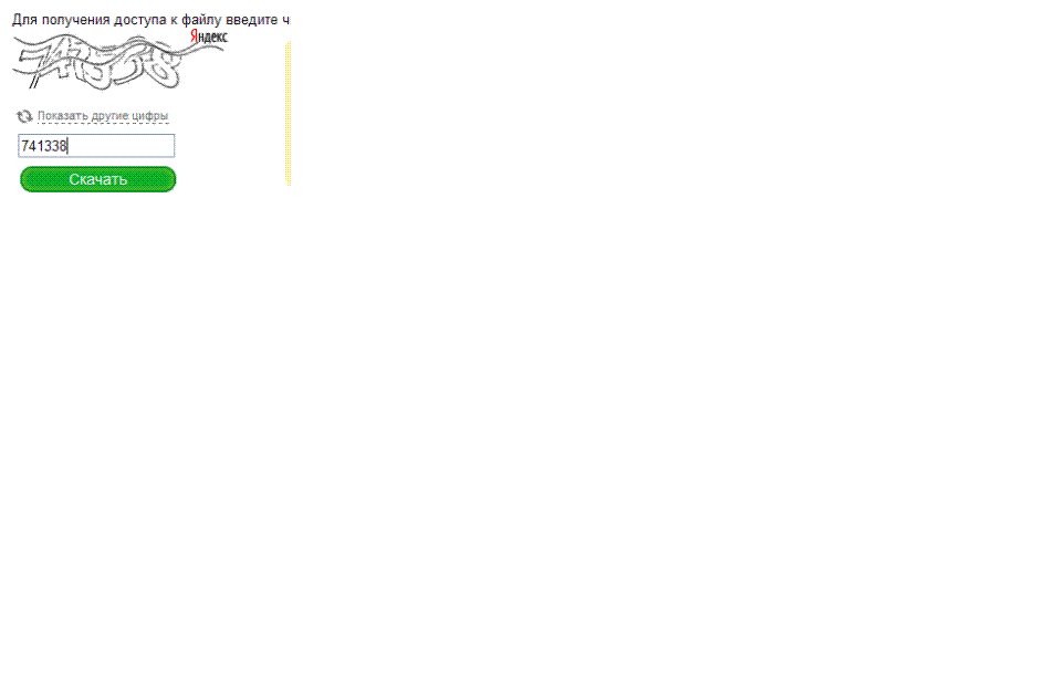

Mình có 1 bài toán như thế này:Nguyên văn bởi sukura0988 Xem bài viếtBạn Zeratul ơi ! sao tui download CX-one ko dc tiếng nga không a'
Có cách nào download không, chỉ cho tui với.

Bạn down ở trang nào? không có tuỳ chọn ngôn ngữ à?Nguyên văn bởi sukura0988 Xem bài viếtBạn Zeratul ơi ! sao tui download CX-one ko dc tiếng nga không a'
