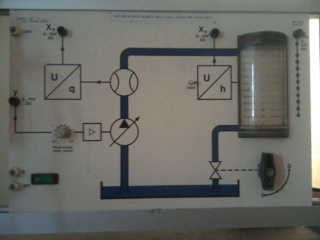

Chào diễn đàn, cho mình hỏi cái này nhé, mình đang làm đồ án có mô hình như hình trên, yêu cầu: Đầu ra xả nước tuỳ ý(van xả có
thể điều chỉnh với mọi góc mở, nhưng mực nước trong bình lại luôn ở một mức cố định là 80%) mình ở đây k hiểu là tại sao trên mô hình lại dùng cả cảm biến mức và cảm biến lưu lượng, theo mình chỉ cần cảm biến mức là được rồi, các bạn có thể cho mình hỏi cách tổng hợp để lựa chọn bộ điều chỉnh trong PLC luôn nhé, thank diễn đàn
