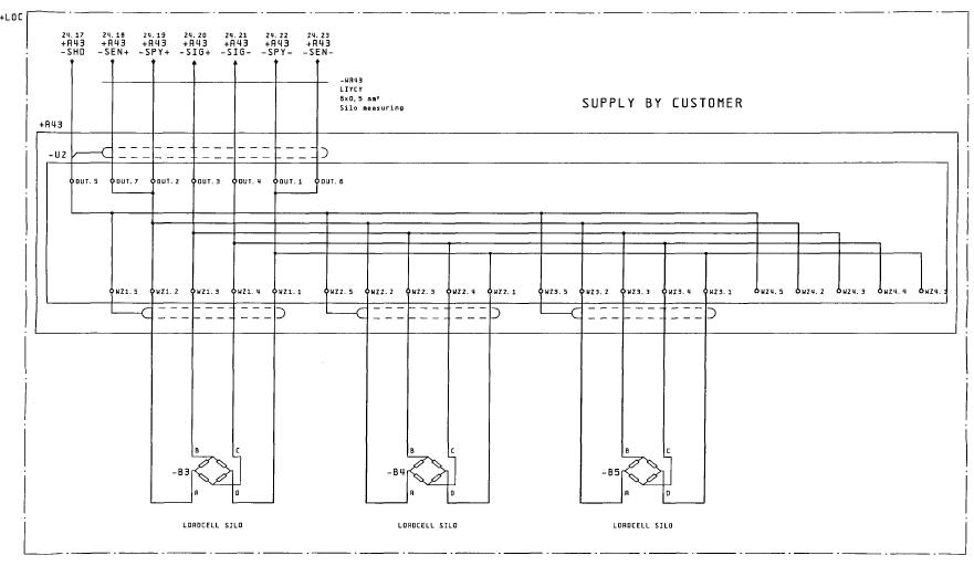

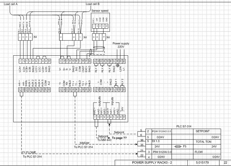

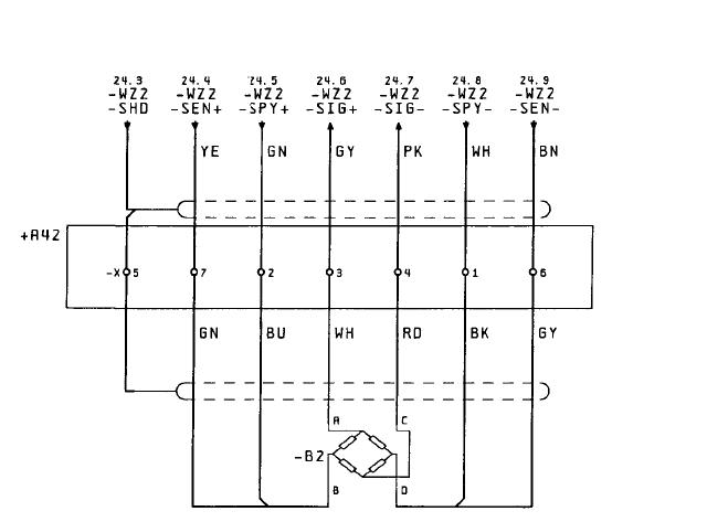

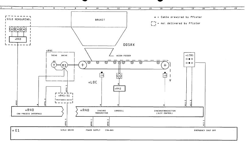

Sơ đồ bạn xem là load cell thông dụng 6 dây,có loại mã màu khác, bạn phải tra đúng màu dây và tín hiệu rồi hãy đấu, nếu load cell có 4 dây thì phải đấu tắt chân nguồn+ với sen+, nguồn- với sen- ở cọc đấu của bộ cân. còn nếu đấu đúng rồi vẫn không có tín hiệu thì thử kiểm tra nguồn, đo tín hiệu về phải nằm trong dải từ 12mmV đến 80mmV tùy theo tải nếu không thử thay loadcell khác xem. Sau đây tôi cho bạn 2 sơ đồ đấu:
một loại dùng bộ cân BW500 của TQ, một bộ của Pfister. Lưu ý nếu bạn mua bộ cân thì nếu không dùng truyền thông thì dùng luôn đầu ra 4-20mmA đưa vào PLC là được.
