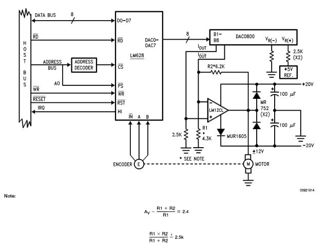

Các cao thủ kinh nghiệm chỉ em với ! Giải thích dùng em cái mạch này , em không có con LM12 thì có thể dùng con nào khác ,hoặc thay thế mạch như thế nào .
Help !Điều khiển động cơ DC servo dùng LM628
LM628/628 là dòng chíp chuyên dụng điều khiển PID cho động cơ điện một chiều của National Semiconductor.
Nguyên tắc điều khiển đều sử duang đường phản hồi từ encoder xung vòng quay, tuy nhiên LM628 xuất tín hiệu điều khiển dưới dạng số (8 bit) và cần có DAC ngoài để tạo điện áp (ở hình trên là con DAC0800). Chính vì tín hiệu điều khiển cuối cùng xuất ra dạng tương tự nên người ta thường dùng OPAM công suất để khuyếch đại tín hiệu điều khiển động cơ (ở đây là con LM12CL).
Do sử dụng OPAM công suất, nên để điều khiển động cơ chạy theo 2 chiều (ko thể thiếu trong vòng điều khiển vị trí) người ta phải dùng điện áp đối xứng (trong hình vẽ trên là + và - 20V).
Sử dụng OPAM công suất không thể điều khiển các động cơ công suất lớn và nhất là khá bất tiện khi phải có nguồn đối xứng công suất lớn. Mình ko làm nhiều về OPAM công suất nên ko rõ LM12 có thể thay thế bởi con nào, bạn có thể nhờ các anh nhiều kinh nghiệm trên diễn đàn giúp.
Chíp thứ 2 đơn giản hơn sử dụng là LM629, nó chỉ khác LM628 ở phần xuất tín hiệu ra, dạng tín hiệu ra là xung PWM 8 bít, do đó bạn có thể sử dụng bất cứ cầu H nào để điều khiển động cơ. Sử dụng PWM sẽ cho phép điều khiển các động cơ công suất lớn, chỉ cần có Driver phù hợp.
LM628 và 629 có khả năng tính toán PID 32bit với chu kì điều khiển nhỏ, khả năng điều khiển vận tốc và vị trí, họat động nhờ cấu hình chứ ko cần lập trình. Rất thích hợp sử dụng trong các ứng dụng robot, xe tự hành làm bộ điều khiển cục bộ.PNLab

các con opamp công suất lớn là mấy con opamp thường dùng trong amply, chẳng hạn tda7293/7294, hay lm3886/3887...
