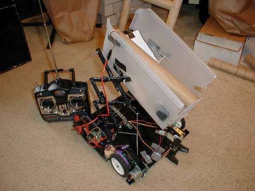

Em mua cái ô tô điều khiển. Cái đó giá chừng 100 ngàn đồng. Nó có sẵn bộ điều khiển rồi, bộ điều khiển cầm tay có 2 cần gạt để tiến lên lùi xuống, rẽ phải rẽ trái. Cái này coi như giải quyết xong phần đi lại. Em tháo cái nắp ô tô ra rồi lắp cái càng cua của em vào đó. Thế là được thêm khâu gắp hộp.

Em mua cái ô tô điều khiển. Cái đó giá chừng 100 ngàn đồng. Nó có sẵn bộ điều khiển rồi, bộ điều khiển cầm tay có 2 cần gạt để tiến lên lùi xuống, rẽ phải rẽ trái. Cái này coi như giải quyết xong phần đi lại. Em tháo cái nắp ô tô ra rồi lắp cái càng cua của em vào đó. Thế là được thêm khâu gắp hộp. Cho em xem mấy cái ảnh tham khảo kết cấu nèThe road ahead

Không cần đến điều khiển vô tuyến làm gì, chỉ cần mua cái xe 10 ngàn đồng,có cái điều khiển 2 nút tiến lùi với cả cái motor luôn,mua 2 cái là được phần di chuyển cho robot rồi.thêm vài cái nữa cho phần "càng cua" của robot là được.Nguyên văn bởi tinhthanthepEm mua cái ô tô điều khiển. Cái đó giá chừng 100 ngàn đồng. Nó có sẵn bộ điều khiển rồi, bộ điều khiển cầm tay có 2 cần gạt để tiến lên lùi xuống, rẽ phải rẽ trái. Cái này coi như giải quyết xong phần đi lại. Em tháo cái nắp ô tô ra rồi lắp cái càng cua của em vào đó. Thế là được thêm khâu gắp hộp.
Nguyên lý phần đổi chiều quay motor thế này:Bình thường 2 cực motor đều nối với + nên ko quay, khi nhấn K1 thì motor quay, nhả K1 và nhấn K2 thì nó quay ngược lại.Phạm Minh Tuấn

_Robot đơn giản thì cóa thể nhưng robot mà gắp đồ hơi mệt àh ,bạn phải có chút kiến thức cơ khí cái đã.Thế nhưng chế tạo robot đơn giản thì được ,cách dễ nhất như khoanguyen đã nói đó là bạn dùng xe điều khiển từ xa bằng radio của TQ sản xuất đấy.Nguyên văn bởi thinhbe91 Xem bài viếtem cũng muốn làm nhưng cũng giống như bạn gold_heart không biết bắt đầu từ đâu
xin các huyng chỉ giáo giùm để làm con robot đơn giản để gắp đồ trong nhà thôi
_Khi chọn xe thì không nên chọn loại xe có gầm xe thấp quá. Nên tìm loại xe có bánh to ,chiều cao bánh cao gấp đôi xe là tốt nhất (thường gọi là xe bigfoot ý mà).
_Chà mà đến đây chả biết sao hướng dẫn tiếp đây ,bạn cho mình biết bạn có kiến thức về mạch số và linh kiện điện tử không để mình còn chỉ tiếp.Chứ yêu cầu của bạn về robot gắp đồ là không khả thi vì nó còn liên quan đến điều khiển và tự động nữa .Nếu điểu khiển hữu tuyến còn có thể ,giống như thi robocon í, vô tuyến và tự động là thua ,không dễ đâu.

cách này chỉ áp dụng cho motor bé bé thui , chứ motor hút dòng cao thì công tắc , tiếp điểm nào chịu nổi , bấm 1 lúc là cháy tiếp điểm liềnNguyên văn bởi mgdaubo Xem bài viếtKhông cần đến điều khiển vô tuyến làm gì, chỉ cần mua cái xe 10 ngàn đồng,có cái điều khiển 2 nút tiến lùi với cả cái motor luôn,mua 2 cái là được phần di chuyển cho robot rồi.thêm vài cái nữa cho phần "càng cua" của robot là được.

còn về phần chế cái mạch cầu các bác bảo thì quá khó so với trình lớp 7, tốt nhất là đi mua cái ô tô đồ chơi trẻ con điều khiển tiến lùi bằng dây bán đầy ngoài chợ, chỉ khoảng 10k thôi, cắt lấy cái điều khiển í mà dùng, vứ cái ô tô đi hay để bán sắt vụn cũng đc
