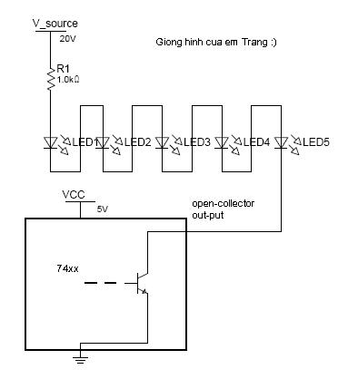

    Nếu dùng IC 74xx opencolecter hoàn toàn có thể làm được như hình bên.
    Nhưng lỡ may ai đó lại cắm nhầm IC 74xx ko phải opencolecter thì liệu có ảnh hưởng gì ko nếu chạy ở một thời gian dài?
    Lưu ý: không được dùng zenner, mỗi led sụt áp khoảng 2.5V.

    Lối ra kiểu open-collector (hoặc open-drain cũng vậy) dùng để kéo điện áp xuống đất, thông thường cần một điện trở pull-up ở ngoài hoặc trong ic. Khi dùng để lái leds như mạch của em, cần thiết phải tính giá trị R phù hợp để đảm bảo dòng không bị vượt quá theo công thức R = (VEXT - VPORT - VLED) / IPORT ohms. Trong đó:
    -Vext là điện thế ngoài đặt vào để nuôi led (em dùng nguồn 12V).
    -Vport là điện thế mức thấp của lối ra con 74xx (cỡ 0.25V)
    -Vled là thế sụt trên led (của em là 4*2.5V).
    -Iport là dòng sink của con 74xx, tất nhiên phải đảm bảo dòng cho led đủ sáng (tùy loại led em dùng, và như vậy cũng phải lựa chọn con 74xx phù hợp).
    Việc sử dụng một nguồn ngoài Vext có thể có giá trị cao hơn thế Vs nuôi con 74xx, giúp cho mạch trên có thể driven được nhiều led mắc nối tiếp. Việc này là hoàn toàn OK và được xem như một trong các ứng dụng của mạch ra kiểu open-collector. Nhưng nếu 74xx không có lối ra open-collector thì sao nhỉ?
    Anh nghĩ là khi nó mở cho led sáng thì không có vấn đề gì (nếu em chọn con 74xx có giá trị dòng sink thích hợp). Tuy vậy khi nó ngắt (làm tắt led) có thể có vấn đề. Với những lối ra kiểu push-pull dùng cặp CMOS hay một cặp bi-trans, lúc này con trans kéo lối ra lên nguồn nuôi Vs có thể gặp nguy hiểm nếu Vs < Vext. Có thể có dòng ngược chạy từ Vext lên Vs và làm hỏng 74xx, hoặc nếu không hỏng thì cũng có thể làm cho led không tắt mà vẫn sáng lờ mờ.

      Việc tận dụng lối ra open-collector để lái nhiều led nối tiếp là khá hữu dụng đó. Thông thường khi driven nhiều led mọi người rất hay dùng thêm một transistor đệm, mà không biết cách này. Để dùng được một nguồn ngoài có Vext > Vs là phải khá cứng tay đấy. Không ai có thêm ý kiến gì hả. (hic hic thất vọng quá)
        Bravo opendoor. Đã đến lúc mình phải củng cố lại kiến thức căn bản rùi. Vote cho bác five stars luôn
          Với họ 74 thì không ai làm thế cả.
          Vi nếu Làm tắt LED thì trên chân colector sẽ phải chịu điện áp bằng điện áp VEXT. Còn những con driver chịu điện áp cao như ULN thì khỏi nói.
          Với họ có output kiểu CMOS. Có 2 loại.
          1. Có diode bảo vệ. Mắc giữa output và VCC,GND. Lúc này LED chỉ hơi tối đi một chút do bị giảm nguồn 3.3 + 0.6V.
          2. Không có ĐIOE bảo vệ. Lúc nầy Transitor kênh P sẽ phải chịu 1 điện áp ngược = Vext - 3.3V. Tùy theo mức chịu đựng của transiotr này và Vext. Có thể hỏng ngay và cũng có thể sau một thoiwf gian nào đó.
