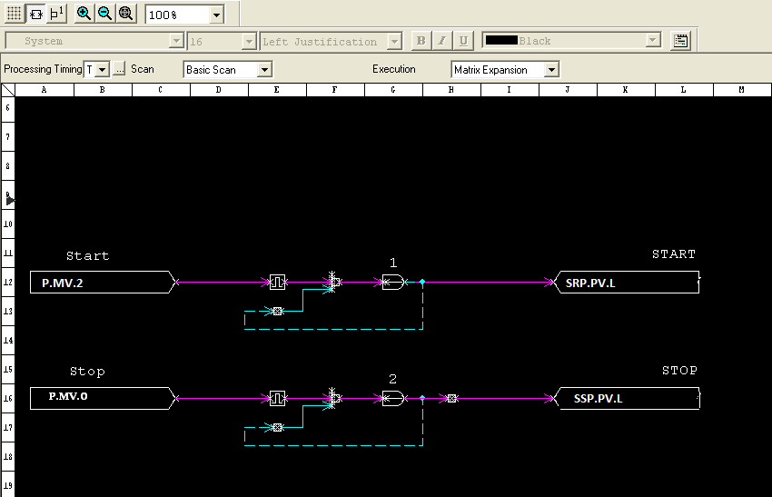

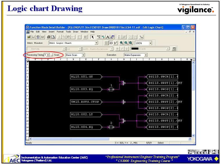

          May anh cho em hoi. em thay trong Centum CS3000 trong LC64 logic chi kich 1 xung co thoi gian nhat dinh de dieu khien. em chua hieu lam ve van de nay lam. gia su muon dieu khien relay thi logic phai len muc 1 luon chu. nhung o day chi thay co 1 xung. co the 1 xung nay kich 1 thiet bi khac nhung em khong hieu lam anh em nao co hte giai thich dum !
            Nguyên văn bởi TUAN795 Xem bài viết

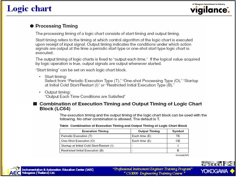

            Trong LC64, quy trình hoạt động của tín hiệu xuất ra được kích thích theo 1 timer, trong mục "Processing Timing" bạn có thể chọn lựa 1 trong 2 kiểu sau đây cho dạng tín hiệu xuất ra:
            Periodic Execution Type (T): kiểu kích thích theo chu kỳ, tức là tín hiệu xuất ra luôn luôn chạy theo 1 chu kỳ liên tục với tần số rất cao, gần như luôn luôn = 1, như vậy bạn có thể dùng chế độ này (thông thường) để giữ tín hiệu ngõ ra luôn ở mức 1.
            One-shot Processing Type (O): kiểu 1 xung kích ban đầu, ban đã dùng chế độ này nên chỉ thấy xung kích ra chỉ có = 1 trong 1s đầu tiên mà thôi, sau đó nó sẽ trở về = 0 luôn.

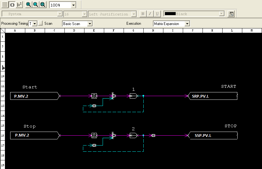

              Cám ơn anh rất nhiều. thông thương khối MC2 or MC3 điều khiển thông qua logic LC64. Nếu theo hình dưới thì sao. Khi P.MV.2 được kích hoạt thì SRP.PV.L luôn lên 1 hay chỉ trong 1 khoảng thời gian đã cài đặt cho TOFF.
                Nếu mình ko nhầm thì chắc là bạn đang muốn tạo 1 cái xung lên xuống theo chu kỳ TOFF cho ngõ ra SRP.P.L và SSP.P.L, dùng P.MV.2 chỉ là để bật tắt nó, nếu bạn đã làm rồi thì cứ chạy thử rồi xem kết quả như thế nào, bạn hỏi mình đọc bằng mắt thế này khó biết lắm.
                Theo mình thì nếu chạy được, một là ngõ ra ko thay đổi gì cả (giữ nguyên 0 hoặc 1, ko chắc lắm) bất chấp bạn có bật tắc P, hai là nó sẽ on-off đúng theo chu kỳ mà bạn muốn (mà chắc ko quá)....
                Note: bạn làm cái mạch này để test cho cái gì phức tạp thế ???
                • #23
                  Sô đồ chính xác bên dưới
