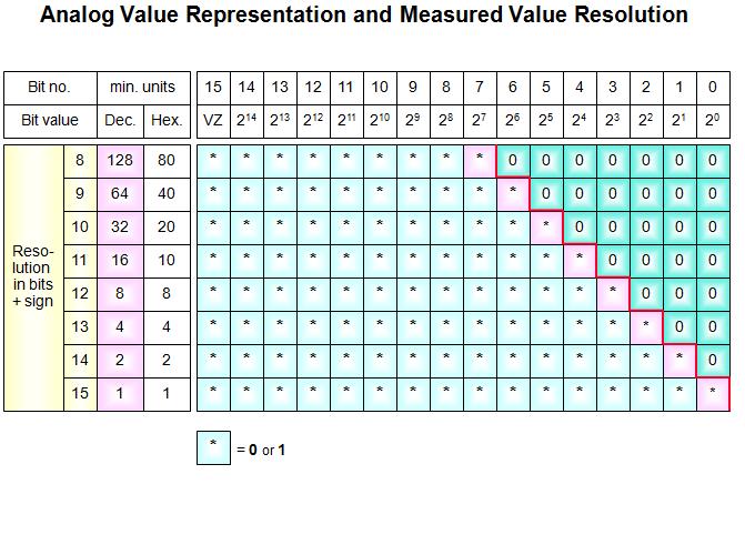

            Có ba điều lưu ý khi dùng xử lý tín hiệu analog đó là tín hiệu đo, dải đo và độ phân dải.
            Tín hiệu đo là: áp, dòng, điện trở nhiệt (mình viết vậy cho đơn giản).
            Dải đo là: đơn cực, lưỡng cực, ví dụ: 0-10v, +-10V, ...
            Độ phân dải là số bit lấy mẫu: 7, 8,...,12,...15 bit.
            Vẫn đề bạn đang gặp thuộc về vấn đề độ phân giải. Bạn xem hình pic 1 dưới đây:
            Siemens cung cấp khá nhiều module analog có nhiều độ phân dải, tối đa là 15bit như bạn thấy.
            Và họ dùng một từ nhớ gồm 16bit để lưu giá trị chuyển đổi, trong đó bit cao nhất là bit dấu (chắc bạn đã biết), các bit còn lại là bit dữ liệu.
            VD: phân tích với module EM 235, 12 bit, bạn sẽ thấy 3 bit cuối cùng sẽ ko được sử dụng, và như vậy độ phân dải tính theo dec là 8 đơn vị. Và giá trị lớn nhất mà có thể biểu diễn được sẽ là AQW0= 0111_1111_1111_1000 (binary) = 32760 (dec). Vậy tại sao siemens lại ghi là 32000 tương ứng với 10V (ví dụ), đây là qui định về dải đo (hi bạn lấy đồng hồ test nhé). Nếu bạn có một con EM 235 bạn thử xuất 32000 ra đầu ra nó sẽ cho ra đúng 10V, còn nếu bạn xuất 32760 thì nó sẽ là 10.23V (hi siemens nó thiết kế vậy) và từ 10V trở lên nó sẽ gọi là ngoài ngưỡng. Tương ứng với 32000 (dec)thì từ AQW0 chỉ là 0111_1101_0000_0000(binary) vậy đó.

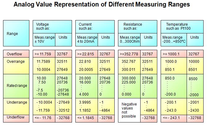

            Còn với S7-300 cũng tương tự vậy nhưng ngưỡng đo lại khác đó cũng là do nhà sản xuất thôi.
            Bạn xem hình nhé.
            Cho nên khi xử lý tín hiệu bạn cần phải biết giá trị ngưỡng đo và giá trị chuyển đổi tương ứng của từng module để scale cho chính xác.
            Chúc bạn thành công.

                          Khi bạn chọn ngưỡng đo trên Em 235 là 0-5V thì giá trị chuyển đổi sẽ là 0-32000 (cái này đã giải thích trước rồi nhé). Vậy thì bây giờ bạn có thể vẽ ra được đường biểu diễn giữa nhiệt độ và giá trị chuyển đổi digital rồi (dựa vào giá trị trung gian là điện áp).
                          Cụ thể: 0-120oC tương ứng 0-1.8V và 0-5V tương ứng 0-32000 (dec). Vậy thì 0-120oC sẽ tương ứng với 0-y (dec). Ở đây bạn dùng pp tam suất bình thường thôi là tính ra được. Khi đã dựng được đường scale này bạn sẽ có thể tính toán được nhiệt độ cảm biến đo được là bao nhiêu khi giá trị đọc về là z(dec) qui tắc tam suất. Vậy thì lúc này ta có thể tạm gọi là PLC đã hiểu được hay đã biết được giá trị nhiệt độ trên cảm biến. Khi đã tính ra được giá trị nhiệt độ thực tế trên cảm biến việc còn lại quá đơn giản bạn chỉ việc so sánh với giá trị mong muốn và xuất đầu ra thôi hoặc hiển thị lên màn hình..v..v..
