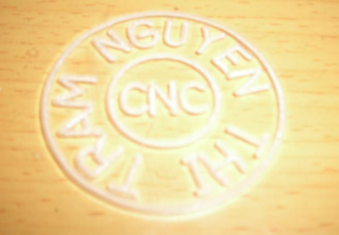

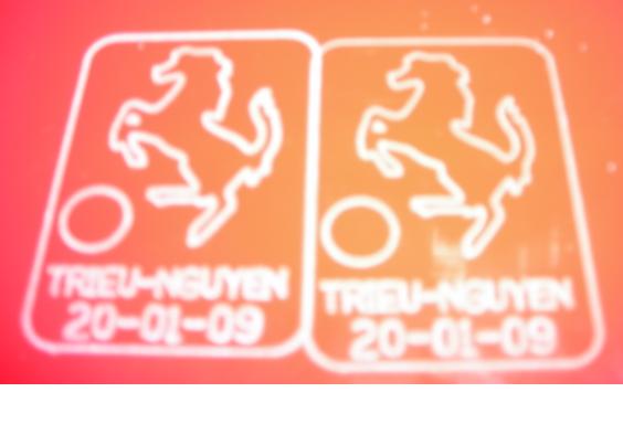

Một vài Video và hình ảnh gia công Máy CNC DIY.
- Mình post vài hình ảnh và Video Gia Công của Máy để làm cho luồng này thêm sôi nổi và khích lệ tinh thần DIY cho những ai thích làm CNC DIY.
- Video Gia công cho hình thứ 1.
http://www.youtube.com/watch?v=f9F9IqOKouA
- Video gia công cho hình thứ 2.
http://www.youtube.com/watch?v=1Y1QompBCMsLast edited by trieu_nguyen; 06-11-2009, 23:27.

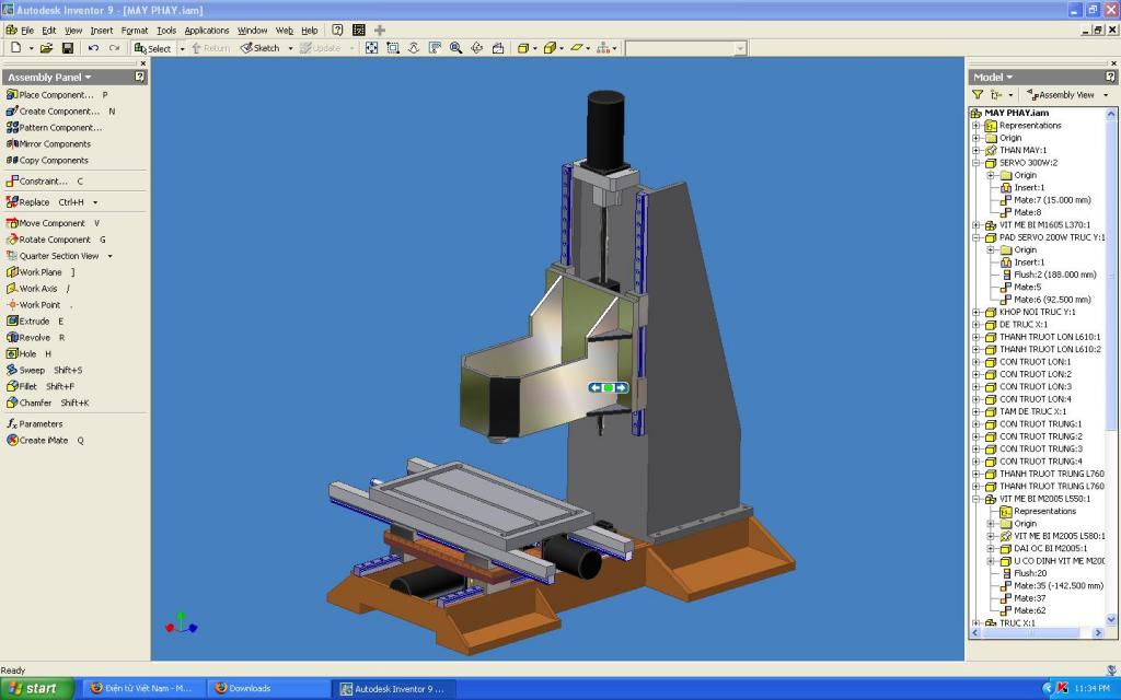

Mình thì thích chơi và nghiên cứu chứ không chuyên về cơ điện và cũng chưa học qua khóa nào cả, nhưng vì thích sáng chế do đó cần phải có một máy CNC để gia công các chi tiết theo ý mình từ đó mình tìm hiểu về CNC và bắt tay vào thiết kế. Hiện tại thì đã được 70% rồi

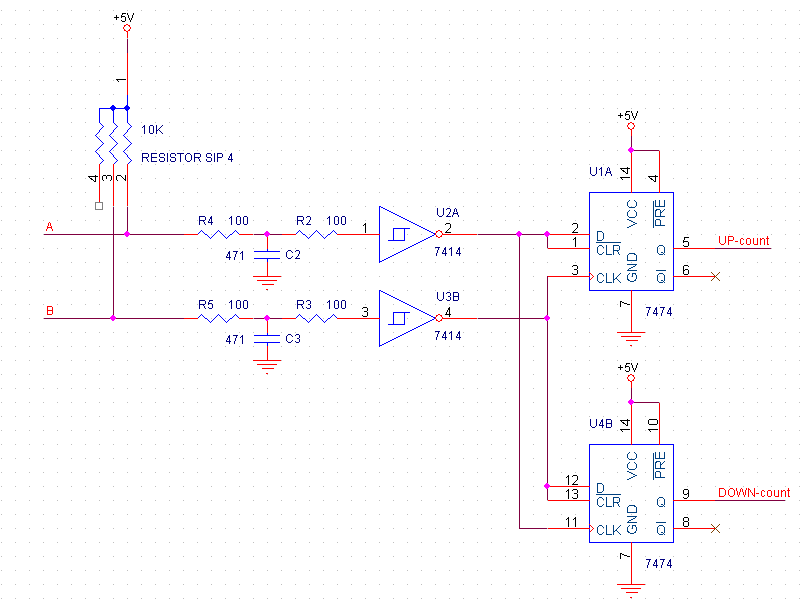

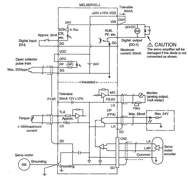

Thấy những máy cnc của mấy anh làm mà ngưỡng mộ quá. Em cũng đang làm đồ án liên quan đến máy cnc, cụ thể là đọc bản vẽ từ autocad rồi máy sẽ di chuyễn theo dường đi đã vẽ ( chỉ cần 2D ). Em chỉ mới bắt đầu làm,tình hình khó khăn hiện nay là điều khiển con AC SERVO MR-J20A của hãng MITUBISHI, em dùng vdk AVR Atmega 8 để đọc xung từ driver về, nhưng nó cứ bị nhiễu sau đấy, em lắp mạch như trong sách hướng dẫn ( xem file đính kèm), cứ cấp tín hiệu ON cho driver (khi đó động cơ được giữ đứng yên theo kiểu điều khiển vị trí) thì counter lại cứ tăng liên tục,khi cấp tín hiệu OFF thì lấy tay xoay động cơ bộ đếm đếm bình thường.Nguồn +5V và chân LG em nối chung với của vdk,dùng dây cáp chống nhiễu,nối đất cho diver và động cơ,nhưng vẫn như thế. Xin các anh xem và giúp dùm.
