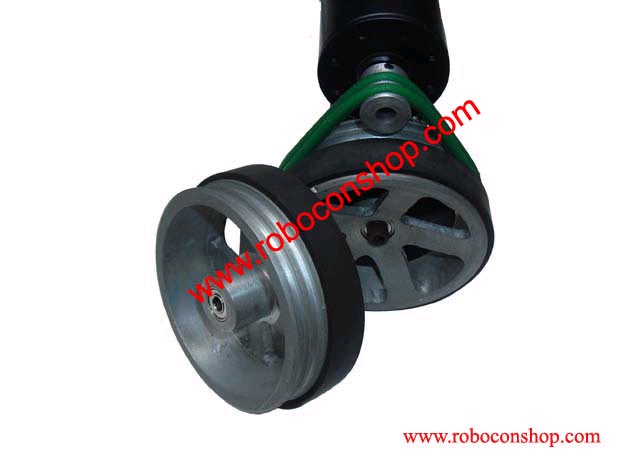

                              bánh xe có kết cấu giảm tốc
                              mình chưa hiểu tại sao loại bánh xe này nhiều người cho rằng nó thích hợp với robot tự động.nó có ưu điểm gì
                              • #75
                                Nguyên văn bởi qkhanh Xem bài viết
                                Loại bánh xe đó có những ưu điểm sau:
                                Trọng lượng nhẹ, và độ bền cao
                                Độ ma sat tốt, vành cao su lại dể thay thế
                                Cấu tạo dễ lắp ráp
                                Có ngoại hình đẹp, nhình khá Pro
                                Có kích thước phù hợp với nhiều loại robot
                                Và thực tế là robot hoạt động ổn định khi xài loại bánh này và được nhiều đội lựa chọn, dù giá thành hơi cao
