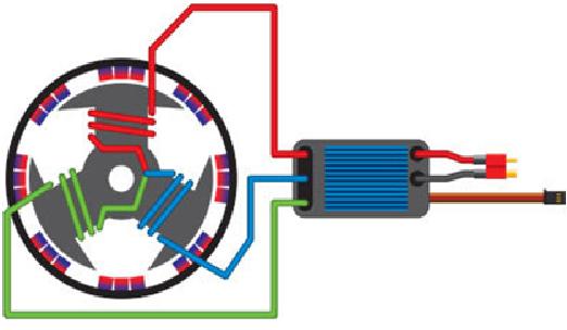

    Loại động cơ này hoạt động dưới điện áp 11.1v, điều đặc biệt là stato (vỏ bên ngoài gắn các nam châm vĩnh cửu) quay tròn theo trục động cơ còn roto mang các cuộn dây đứng yên.
    Có 3 dây điều khiển động cơ và được quấn thành 9 cuộn xen kẽ trong roto. Việc điều khiển động cơ dựa trên việc cấp xung cho các cuộn dây (tương tự như động cơ bước). Để đảo chiều động cơ ta chỉ cần thay đổi vị trí cho 2 trong 3 dây điều khiển.

    Với động cơ một chiều không chổi than, từ trường quay được tạo ra thông qua 1 bộ mạch điện tử điều khiển tốc độ (ESC). Trong kết cấu của động cơ một chiều không chổi than, cuộn dây của mỗi nam châm điện thay đổi độ lớn từ trường tuần tự bằng ESC. Nam châm vĩnh cửu được gắn vào vỏ quay tạo thành các pha sao cho nó quay khi có từ trường quay.

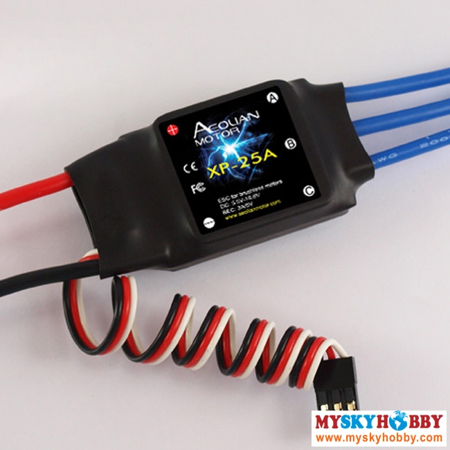

    ESC EMAX25A là thiết bị để điều khiển tốc độ động cơ, nó có 3 đầu vào là 2 dây nguồn nối với pin có điện áp 11.1v và 1 dây điều khiển, dây điều khiển được nối với mạch trung tâm và nhận xung điều khiển từ mạch trung tâm, tốc độ của động cơ phụ thuộc vào độ rộng của xung điều khiển. 3 đầu ra được nối với 3 dây điều khiển của động cơ, muốn động cơ quay thuận hay quay nghịch ta chỉ cần đảo vị trí 2 trong 3 đầu nối giữa ESC và động cơ.
    Để tạo ra từ trường quay cùng pha với nam châm, ESC phải luôn biết được vị trí của nam châm vĩnh cửu và vận tốc của nó. Có 2 cách để làm điều này:
    Cách thứ nhất: Sử dụng cảm biến để nhận biết vi trí của rotor
    Cách thứ hai: cảm ứng một trong 3 pha của xung điện từ trường (EMF- Electromagnetic field pluses).
    Cả hai cách đều có ưu nhược điểm riêng, tuy nhiên hầu hết các hệ thông động cơ một chiều không chổi than sử dụng cho mô hình bay đều dùng phương pháp cảm ứng EMF

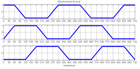

    Khi rotor quay, cuộn dây của nam châm điện còn lại chưa có điện sẽ tương tác với từ trường của nam châm vĩnh cửu và phát sinh năng lượng giống như máy phát điện. ESC nhận biết xung điện phát sinh này và xung điện phản hồi. Điều khiển vận tốc của động cơ một chiều không chổi than bằng phương pháp cảm ứng dựa trên phát hiện thời điểm của mỗi pha trong khoảng thời gian giữa xung điện thế phát sinh và xung điện phản hồi. Mục đích là tìm thời điểm mà cả cuộn dây của nam châm điện không có điện và từ trường của nam châm vĩnh cửu cũng chưa làm cuộn dây phát điện. Đó là điểm nằm trong khoảng xung giữa xung điện thế phát sinh và xung điện phản hồi, lúc này ESC biết được vị trí của mỗi nam châm vĩnh cửu và sử dụng thông tin này để cấp điện cho nam châm điện đúng lúc tạo nên một từ trường quay sao cho các cặp của nam châm vĩnh cửu và nam châm điện đối diện nhau hoặc là đẩy nhau hoặc là hút nhau để động cơ quay.
    Sơ đồ chuỗi xung
    Nếu ta cần nam châm quay nhanh hơn, ta sẽ tăng lực từ trường. Bằng cách tăng độ rộng xung (PWM), từ trường sẽ mạnh hơn và làm mô men xoắn tăng, rotor quay nhanh hơn. ESC tăng tần số cấp xung điện cho nam châm điện để đáp ứng đúng thời điểm cùng với sự tăng tốc của rotor. Do đó ESC phải tăng độ lớn của từ trường trước rồi tiếp theo phải tăng tần số xung.

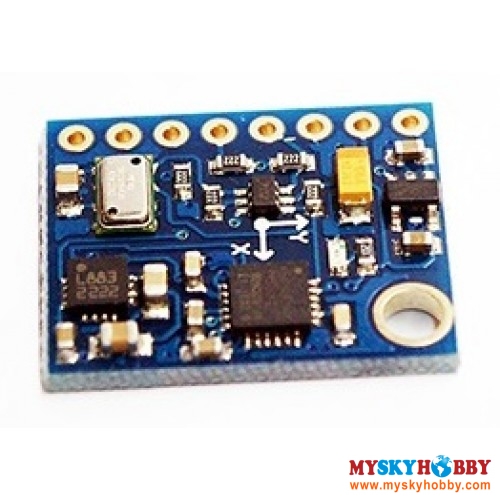

    Trong quadrotor hệ thống cảm biến là quan trọng số 1, nó được coi là các giác quan của quadrotor. Nó cho hệ thống biết được góc nghiêng và vận tốc, gia tốc của quadrotor. Yêu cầu của hệ thống này là có độ đáp ứng nhanh để hệ thống có thể kịp thời điều chỉnh đẻ có thể cân bằng. Hiện nay trên thị trường có nhiều loại cảm biến góc và gia tốc, có thể là tách rời từng cảm biến góc, gia tốc hoặc tích hợp đầy đủ trên cùng một board mạch. Để hệ thống mạch gọn gàng và có được đáp ứng nhanh, nhóm đã chọn Cảm biến 10 bậc tự do 10 DOF SENSOR.Click image for larger version
    10 DOF cho biết trạng thái của quadrotor, cụ thể là nó cho biết vận tốc góc tức thời theo 3 trục x,y,z( pich, roll, raw) và gia tốc thẳng theo 3 trục x,y,z( AccX, AccY, AccZ).
    Để Quadrotor có thể bay cân bằng được thì cần phải lấy được tín hiệu và xử lý tốt tín hiệu của DOF. Đây là vấn đề quan trọng nhất trong thiết kế, chế tạo mô hình bay quadrotor
    Tham số của cảm biến:
    Tốc độ Baud 115200
    Setup các đặc tính của DOF
    1) “%” theo bảng mã ASCII là 37, đặt cảm biến gia tốc lên độ nhạy 1.5g
    2) “&”,theo bảng mã ASCII là 38, đặt cảm biến gia tốc lên độ nhạy 2g
    3) “ ’ ” (dấu nháy), theo bảng mã ASCII là 39, đặt cảm biến gia tốc lên độ nhạy 4g
    4) “ ( “,theo bảng mã ASCII là 40, đặt cảm biến gia tốc lên độ nhạy 6g
    5) “ ) ”, theo bảng mã ASCII là 41, đặt tần số lấy mẫu là 50Hz
    6) “ * ”, theo bảng mã ASCII là 42, đặt tần số lấy mẫu là 100Hz
    7) “+”,theo bảng mã ASCII là 43, đặt tần số lấy mẫu là 150Hz
    8) “ , “,theo bảng mã ASCII là 44 đặt tần số lấy mẫu là 200Hz
    9) “ – “,theo bảng mã ASCII là 45, đặt tần số lấy mẫu là 250Hz
    10) “#”,theo bảng mã ASCII là 35, khởi động chế độ nhị phân với sự hoạt động của tất cả các kênh.
