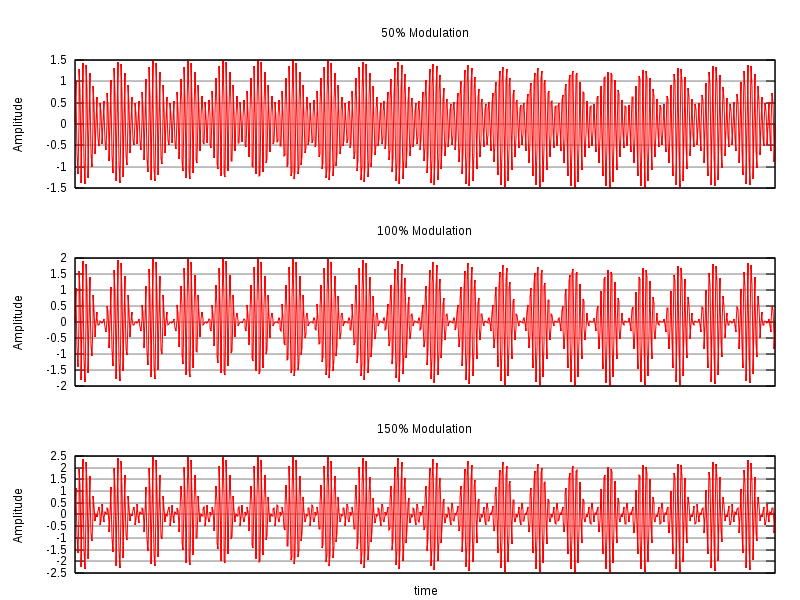

    + Điều chế AM (Amplitude Modulation)
    Dữ liệu có thể được truyền bằng phương pháp điều chế AM, trong trường hợp này gọi là kỹ thuật dời biên (ASK – Amplitude Shift Keying). Bit 1 được truyền đi bởi sóng mang có biên độ E1, bít 0 được truyền đi bởi sóng mang có biên độ E2. Hình dưới minh họa tín hiệu ASK.
    Điều chế AM

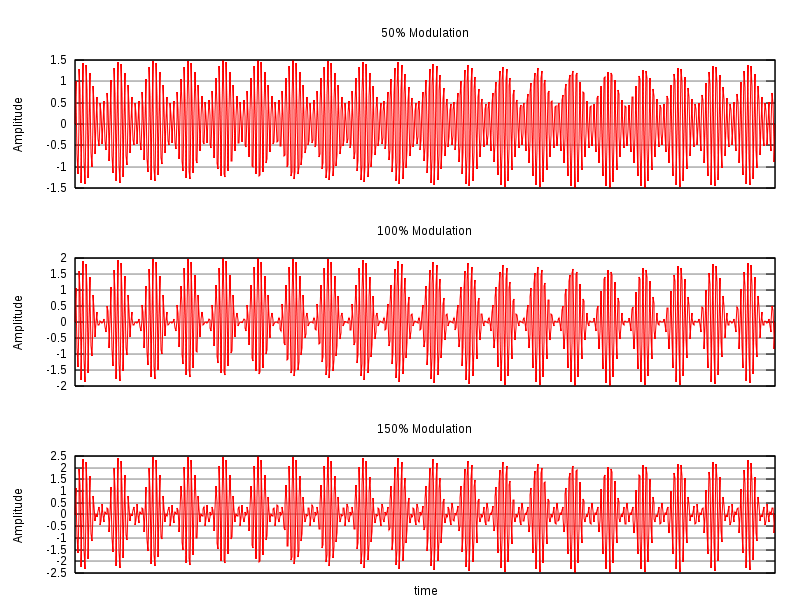

    + Điều chế FM (Frequency Modulation)
    Dữ liệu có thể được truyền bằng phương pháp điều chế FM, trong trường hợp này gọi là kỹ thuật dời tần (FSK – Frequency Shift Keying).
    FSK được dùng rộng rãi trong truyền số liệu. Trong FSK bit 1 được truyền đi bởi tần số FM, bít 0 được truyền đi bởi tần số FS.
    Điều chế FM
