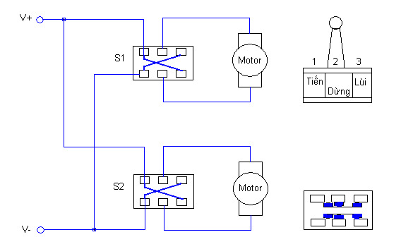

Để mang được nhiều (và an toàn), em phải gắp từng khối bỏ lên xe. Rồi di chuyển xe đến vị trí, rồi xếp gạch trở lại. cái càng cua của em chỉ cần gập được một góc 180 độ là được.
Cần hỏi gấp về việc chế tạo robot đơn giản !!!
Ha ha !Bây giờ mà dùng cái công tắc kiểu cỏ lố sĩ này mà điều khiển Rb thì ...đảm bảo khó khăn khi điều khiển !
Thôi thì vào lGoogle search bừa 1 cái cầu H cho Em nó dễ điều khiển vậy !
http://www.zen22142.zen.co.uk/Circui...hing/motor.gif
Hơn nữa sao mà đề thí cho khó vậy ?Viên gachj nặng tới 300g Tới robocon cũng chua nặng đến thế !Thất nghiệp :(
+Nguyên văn bởi firemanHa ha !Bây giờ mà dùng cái công tắc kiểu cỏ lố sĩ này mà điều khiển Rb thì ...đảm bảo khó khăn khi điều khiển !
Khe khe ..... Hồi bác học lớp 7. Có người đưa cho bác cái mạch cầu H này, bác có bị choáng không?
+ Bác đừng xem thường kiểu cổ lỗ xĩ này. Bác có dám khẳng định nó vô dụng không?
+ Viên gạch nặng 300g em thấy cũng bình thường. Có lần thi Robocon cái cầu ô thước nặng hàng kilogam các bác còn chơi được nữa kia mà....

mấy ông cứ tinh vi cái robocon của các ông -
tinh vi 8051 ông biết tạo PWM bằng hàm ngắt ko
. thử giải thích nguyên lí cầu H đi - hay là chỉ biết học lóm .
Ông biết thừa là KM mới làm robot nên tinh vi post bài cầu H - Giờ ko ai dùng nữa rồi .
