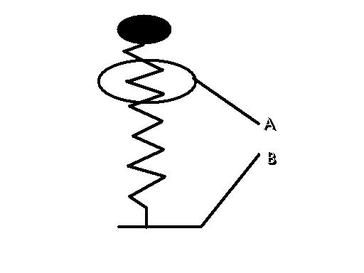

khi lúc lắc A-B sẽ thông mạch. ( bạn thử kiếm chút diêm sinh cho vào bóng đèn pin - đập vỡ để sợi dây tóc tiếp xúc với diêm sinh, dùng công tắc này nối sẵn với nguồn 9v rồi gắn cảm biến trên dtdd cài chế độ rung, cuối cùng gọi thử vào tel đó xem > không nên mở rộng mức độ nhé, rách việc đấy
chỉ llac bang tel
Trước đây em cũng làm như thế này...nhưng không biết về lâu về dài tiếp xúc có tốt không?
