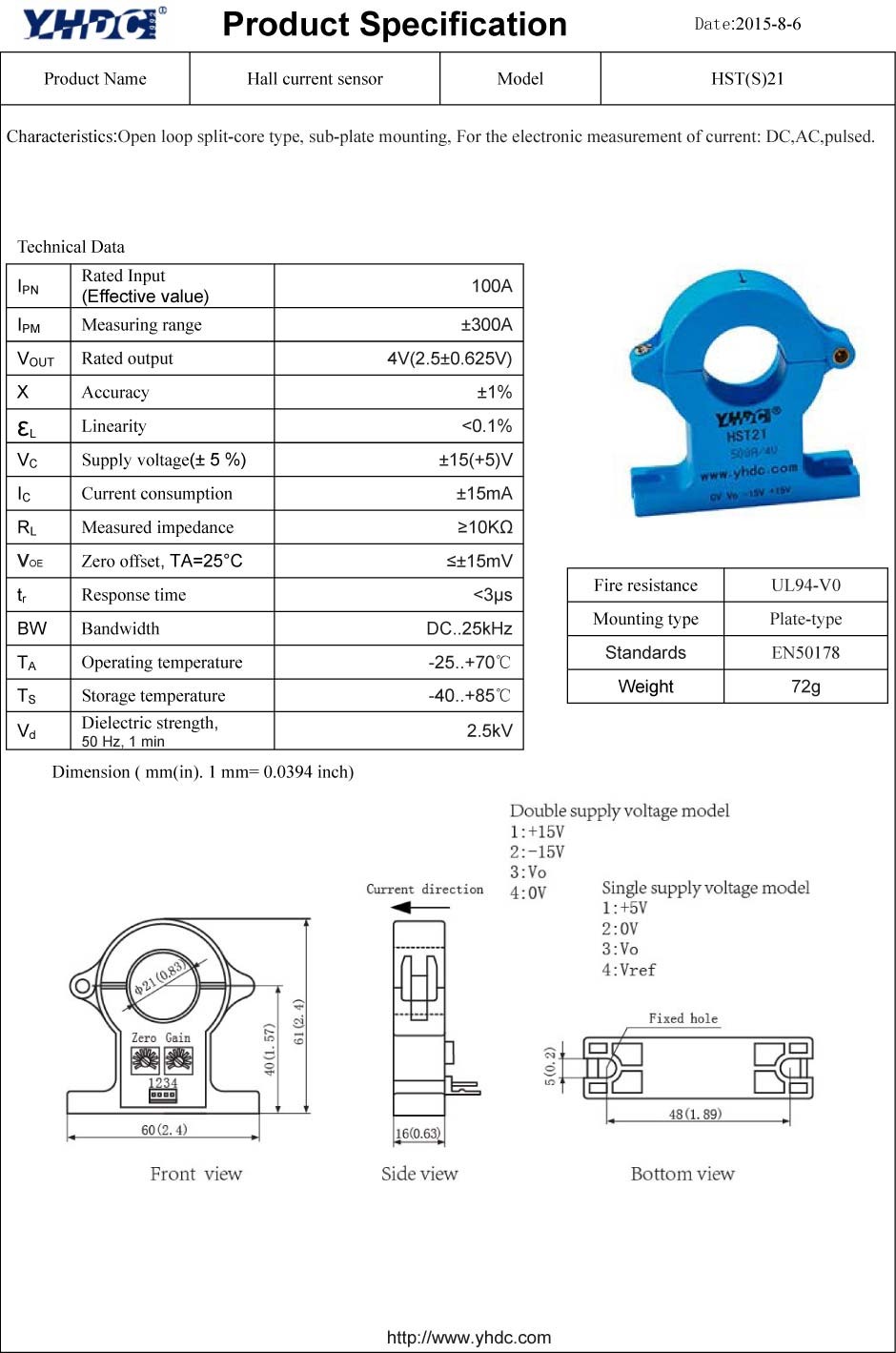

    Có cao nhân nào giúp mình cách đo Current dòng điện xoay chiều bằng cảm biến HST21-200A này ko ạ. Mình ko phải dân trong ngành nên ko biết cách xử lý để tính ra được Current khi đo trong dòng điện xoay chiều. Tham khảo trên mạng đa số là đo dòng 1 chiều
    Nếu tính được dòng điện xoay chiều mà dùng cảm biến khác cũng dc, chỉ cần nó đo dc tối đa 200A thôi ạ
    Tính toán gì . Lắp đồng hồ vào . Có hai chiết áp đó mà chỉnh . 1 Cái chỉnh offset 0 ampe . Một cái chỉnh thang đo . Chấm hết !
    Nếu tù mù hơn thì mua cả bộ đồng hồ liền TI . Về chỉ vặn vít là xong .
