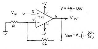

    Em tập tành định làm đồng hồ đo nhiệt độ cho xe máy bằng led 7 đoạn. em dùng cảm biến nhiệt là con LM35 sau đó dùng op-amp là con lm741 để tăng trị số theo sơ đồ sau :
    nhưng có 1 vấn đề là bình thường chân tín V-out của lm35 khi ở 28 độ c thì đo được 300mV. Khi cho qua mạch op-amp trên đo được chỉ là 4.6V (R1= 220ohm; R2=100K ohm)
    Mình muốn khi wa op-amp hiển thị số V giống như số nhiệt độ được không các tiền bối vì theo công thức kèm sơ đồ mạch thì hệ số V in và V out phụ thuộc vào chênh lệch giữa 2 R ???

    Xem lại nguồn nuôi (+V và -V) , V-out của opamp phải < +V và >-V, Vout của opamp ngoài việc phụ thuộc vào R1,R2 còn bị giới hạn bởi +V và -V, chứ không phải muốn nhân lên bao nhiêu cũng được. Theo như bạn mô tả, Vout chỉ 4,6V tôi nghĩ +V và -V của bạn chắc là 5V và -5V, mà R1=220, R2=100K, có thể bạn tính ra Vout =136V; nhưng nguồn nuôi chỉ có 5V thì làm sao nhân lên tới điện thế đó được. Xài opamp thì điện áp để làm việc bình thường là 12V, không ai khuếch đại lên lớn khủng khiếp như vậy đâu, khi đó nó sẽ bị bão hòa.

      thì ra là vậy. thanks bác nhìu nha. mình tìm tòi thui chứ hem phải dân điện tử nên không bít zụ này. mình chỉ cần nó lên 12v thui. vậy mình xài +v là 12v còn -v là -5v thì vẫn lên được tới 12v ?

        v+ là 12 thì v- cũng phải là 12 chứ,áp lệch thế kia thì sao chạy.

          ak ak.zậy hả ? mình nghê nói có con nào chuyển + 12v sang -12v ??? bác nào cho xin cái mạch với.hihi

            bạn dùng lm35 xuất ra led 7 đoạn, vậy bạn tính dùng gì để điểu khiển led 7 đoạn
              mình xài con ICL 7107 áh. trưa nay mình đã dùng v+ 12v và v- là -5v. mạch lm741 vẫn chạy được. đo ok rùi.kkaa. thanks các bác nha !!! nhưng không có đồng hồ đo nhiệt chuẩn để tét coi sai số nhìu hem

                nhúng con lm35 vào nước đá đang tan để kiểm tra 0 độ
                  mấy bác ơi. tối qua cho con lm35 xài nguồn 12v. nhưng cắm lộn 3 chân của lm35. nguồn + vào ground. - vào V-in thế là con lm35 nóng thật là nóng xong đo không được nữa. chân giữa của nó còn có 6mv ở nhiệt độ phòng. vậy là die rùi hả mấy bác ? hix hix
