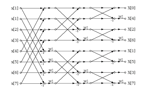

    • #32
      Nguyên văn bởi jefflieu Xem bài viết
      Ý Jeff là dùng lại cho mỗi stage:
      Ví dụ 8-point FFT : mỗi stage có 4 phép tính butterfly, tổng cộng có 12 phép tính butterfly.
      Nhưng có thể dùng 1 khối Butterfly cho mỗi stage --> mất 3 khối Butterfly tất cả.
      --> cho N-point FFT thì cần log2(N) khối butterfly và một số RAM(theo tính toán của J thì mất 1.5xN-word RAM tất cả) để buffer giữa các stage.
      Jeff làm thử với 8 điểm thì có vẻ làm được không bị resource conflict.
      Source, phần systolic architecture:
      http://www.ll.mit.edu/HPEC/agendas/p...ed/jackson.pdf
      Vậy là khi Jeff nói dùng lại là ý dùng lại cách hoạt động (design reuse) chứ không phải sharing. Systolic là pipeline architecture không có sharing. Mình hiểu ý Jeff rồi. Còn in place achitecture thì dùng sharing cho nên đỡ tốn kém hơn nhưng chậm hơn pipeline. Những FFT lớn thường dùng achirecture này.
      Chúc một ngày vui vẻ
      Tony

        • #34
          Nguyên văn bởi tonyvandinh Xem bài viết
          Bạn có thể cho một ví dụ đơn giản về cách dùng lại butterfly mà vẫn cho vào 1 sample và cho ra 1 sample mỗi clock. Sample ở đây là toàn bộ mọi điểm của FFT. Cám ơn bạn trước
          Nếu muốn dùng lại thì sẽ mất thêm clock. Tôi chưa thấy cách nào để giữ nguyên như thế cả.
          chúc vui

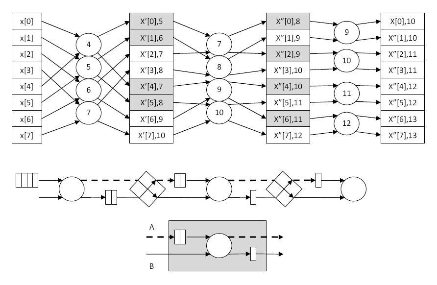

          • #35
            Trong cái link về bài báo của jackson_preston thì họ đề nghị thiết kế như thế này:
            Trong hình vẽ trên cùng, mỗi vòng tròn là một Operation, các số trong vòng tròn là chu kì clock mà tại đó operation được thực hiện. Ở mỗi stage, các operation được thực hiện bởi 1 khối (tạm gọi là khối Butterfly) duy nhất. Trong hình vẽ thì khối butterfly được vẽ ở dưới cùng.
            Mỗi khối butterfly có 1 buffer ở đầu vào và 1 ở đầu ra. Độ sâu của các buffer này tùy thuộc vị trí của khối butterfly trong dãy tính toán FFT (stage).
            Trong pipeline có các khối switch, ở một số cycle, cần phải switch các input. Một số cycle khác tín hiệu không bị switch.
            Sau phép tính, các giá trị trong ô in đậm thể hiện giá trị tại đầu vào (A) của khối butterfly kế tiếp, các giá trị trong ô trắng thể hiện giá trị tại đầu B.
            Ví dụ ô trắng chứa : x'[0],5 nghĩa là giá trị này valid tai clock 5 và valid tại đầu B của khối butterfly tiếp theo.
            Đây là 1 cấu trúc mình mới biết được ... Hy vọng mình vẽ cái hình đó đúng và dễ hiểu
            Đây là lý thuyết:
            • #36
              Theo tôi thì nên tạm bỏ chi tiết thời gian qua một bên và chú trọng vào cách hoạt động trước rồi từ từ phân tích và phân chia ra cách hoạt động của khối nhỏ hơn, dễ làm việc hơn (design partition). Trong khi chia ra từng khối nhỏ nên chú trọng vô hoạt động giống nhau (trong trường hợp này là khối butterfly) và tìm cách dùng lại (reuse) càng nhiều càng tốt. Những khối chùng (giống nhau) cũng có thể nằm trong những khối chùng khác (trong trường hợp này, khối butterfly có thể nằm trong FFT stage). Nếu đường ra của mỗi stage được đổi hoán thì cấu trúc bên trong có thể thiết kế giống nhau và có thể dùng lại.
              Trong hình ở trên, các bạn có thể chọn một stage nào đó trong 3 stages để dùng lại rồi vẽ lại sao đó để có cùng cách hoạt động như trước. Như vậy giữa mỗi stage sẽ có một khối để chuyển hoán (re-ordering)
              Have fun! :-)
              Tony
              email : dientu_vip@yahoo.com

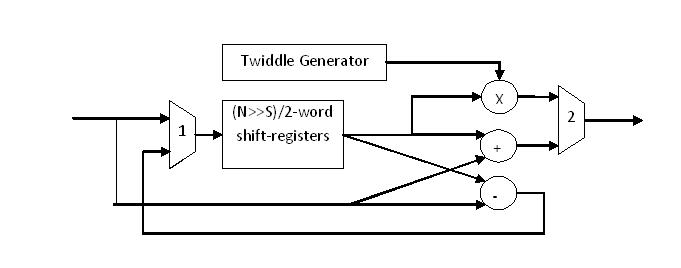

                        • #42
                          Cấu trúc Radix-2-Single-path-delay-feedback:
                          Hình trên mô tả khối BUF sẽ được sử dụng trong mỗi bước (stage) của FFT. Với N=2^s, cần s bước.
                          Trong hình bên, N là số lương điểm của thuật toán FFT, S là vị trí của BUF này trong các bước. Để đơn giản, dễ hiểu, lấy N=8, S=0. Giả sử rằng mỗi chu kì sẽ có 1 mẫu data đi vào block, và 1 mẫu data ra khỏi block.
                          Trong 4 chu kì đầu tiên (0->3), block không làm gì hết, chỉ shift input vào shift register (X0, X1, X2, X3), từ chu kì 4 đến chu kì 7, X0 sẽ ở đầu ra của shift-register, X4 sẽ ở input của block, block xuất ra X0+X4, X1+X5, X2+X6, X3 + X7, đồng thời shift register sẽ lấy input của bộ trừ (X0-X4, X1-X5 ... ) ...
                          Trong chu kì 8 tới 11, block sẽ shift X0 tới X3 của frame kế tiếp, và xuất ra output của bộ nhân, bộ nhân lúc này sẽ tính (X0-X4)*Wkn ... (X3-X7)*Wkn ...
                          Các bạn có thể đối chiếu ở:
                          http://www.cmlab.csie.ntu.edu.tw/cml...sform/fft.html
                          Giải thuật này sử dụng cách tách ở tần số (decimation in frequency).
