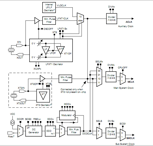

Hiện nay mình đang làm việc với con MSP430 nhưng nó có nhiều clock và mỗi clock lại làm việc với ngắt và LPM khác. Mình muốn học hỏi cách tạo xung đơn giản bằng việc sử dụng Timer B.Bạn nào có kiến thức hay tài liệu về phần này mong giúp đỡ!

Trong msp430, tùy từng loại, vd như loại msp430f22xx, module Basic Clock + có 3 (4) nguồn clock chính như sau :
LFXT1CLK : Nguồn clock này lấy từ thạch anh ngoài, nối vào 2 chân XIN và XOUT. Thạch anh có thể là loại low frequency, vd như 32.768KHz, hay standard frequency từ 400 đên 16MHz.
XT2CLK : Đây cũng là nguồn clock được lấy từ thạch anh ngoài, dải tần số thạch anh từ 400KHz đến 16MHz.
DCOCLK : Đây là nguồn clock nội của msp430, mặc định thì nguồn clock này đc dùng cho Master Clock sau khi reset.
VLOCLK : Đây cũng là nguồn clock nội của msp430, nhưng ở tần số thấp, điển hình là 12KHz.
Tiếp theo là các tín hiệu clock, có 3 loại tín hiệu clock, 1 module vd như timer có thể chọn 1 trong 3 tín hiệu này làm clock cho nó hoạt động, các tín hiệu này có thể chọn nguồn từ 1 trong 4 nguồn clock ở trên.
ACLK : Đây là nguồn tín clock phụ trợ, có thể lấy nguồn từ LFXT1CLK hoặc VLOCLK.
MCLK : Đây là tín hiệu clock chính, có thể chọn từ 1 trong 4 nguồn clock ở trên.
SMCLK : Đây là tín hiệu clock phụ, có thể chọn từ 1 trong 4 nguồn clock ở trên.
Bạn có thể xem hình đính kèm để rõ hơn về các nguồn và các tín hiệu clock này.
Việc chọn clock rất đơn giản, vd như để chọn clock cho timer B là SMCLK, bạn làm như sau :
Hay như để chọn tần số cho DCO là 16MHz thì bạn làm như sau :TBCTL = MC_2;
Các thông số như MC_2, CALDCO_16MHZ... bạn có thể xem ở trong file .h, các cách cấu hình khác tương tự.DCOCTL = CALDCO_16MHZ;
Việc chọn tín hiệu clock nào ứng với nguồn clock nào trong datasheet (user guide) nói rất rõ, có các thanh ghi và các bit tương ứng. Nếu bạn viết bằng C thì chịu khó search trên mạng + đọc các example, còn nếu làm bằng asm thì trong user guide đã có code hướng dẫn luôn cách chọn clock.

Đây bạn chon clock DCO 1MHzNguyên văn bởi bolaycacanh Xem bài viếtban cho tôi hỏi: tôi muốn chon xung clock dco 1 mhz va dung cho MCLK thì làm thế nao?
BCSCTL1 = CALBC1_1MHZ;
DCOCTL = CALDCO_1MHZ;Phan Hoàng Thạch
