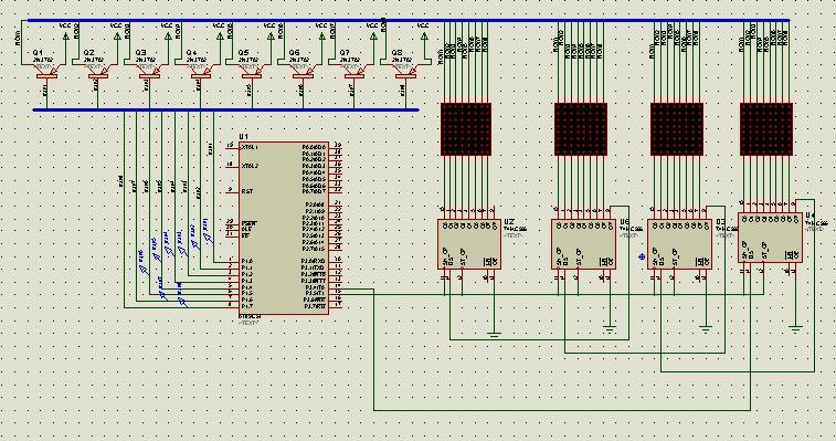

Chào các cả nhà. Mình muốn làm một cái bảng 4 modul led 8x8 để dịch chữ từ phải qua trái, đã đọc qua các bài viết của diễn đàn nhưng vẫn lờ mờ lắm. Các bạn có thể giúp mình một số thắc mắc không ?
1.chẳng hạn mình muốn dịch trái text "EM YEU", thì trước hết mình phải khai báo một mảng gồm các byte mã hóa chữ đó đúng không. Nhưng liệu nó có giống với khai báo mảng trong C không ?
2.Mình thấy các bạn có nói đến bộ đệm màn hình, thế khai báo và sử dụng nó như thế nào
3. Làm thế nào để xuất du lieu đã mã hóa ra màn hình?
Mong các bạn giúp đỡ, lấy VD luôn cho dễ hiểu nhé, vì mình vừa mới học VĐk ( đọc lại )

Đây là đợn mã mà mình đã tạo ra, compile và tạo file HEX đã OK nhưng mà khi mô phỏng nó chạy linh tinh cái gì đấy, các bác xem giùm.

Chào các bác, năm mới sắp đến rồi chúc các bác năm mới an khang - thịnh vượng - thành đạt nhé. hôm trước em quên không mang theo sờ-me-tíc, em up lên các bác giúp em nhé
ý tưởng của em là thế này:
B1 :dùng một mảng để lưu các chữ cái (m byte )
B2: đưa byte số "0" ra P1 -> quét cột -> trễ; byte 1 ra p1-> quét cột->trễ; ...byte 31 ra p1 -->quét.
B3: tiếp theo chuyển 32 byte từ 1--32; rồi từ 2-->33;..cuối cùng là byte từ (m-32) -->m ra
p1 theo cách như B2.Last edited by sangdt2; 27-01-2008, 16:51.

tui thấy nếu làm như trên đơn giản 2 hàng led thì phải mất 16 con A1015 vậy mạch không được đẹp lắm ,em muốn thay nó bằng con ULN2803 dc k a?
mong các bác chỉ bảo( tính em khi đã design layout thì vẽ ngay từ mạch in và sắp xếp linh kiện thật đẹp.;đảm bảo nhin vào mạch thấy dc mức độ pro của người thiết kế) hi!! bướng bỉnh!!!

ặc ặc hình như không khí tết làm các bác quên lên diễn đàn rồi thì phải.
Em mò mãi mà chẳng giải quyết được vấn đề gì cả,theo em phỏng đoán thì cách khai báo mảng chứa dữ liệu của em hình như có vấn đề, nhưng mà cách khai báo đúng thế nào thì em chịu
khai báo như thế này phải không các bác:
unsigned int mang[]={0xtttt,...,0xkk};
còn khi xuất dữ liệu thì thế này phải không ?
p1=mang[n];
