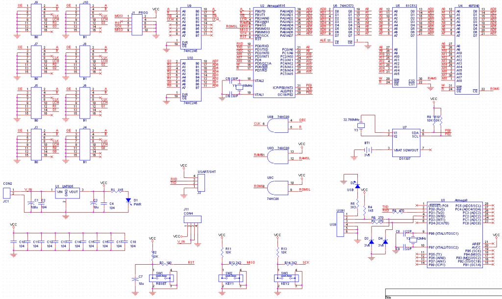

em làm việc với 595 cơ ạ bây giờ mới chuyển qua làm với 138 nên mong bác cho link về mạch đi ạ.Nguyên văn bởi cuongbaots Xem bài viếtem có 1 đoạn code cho 3 led 8x8 ..

vấn đề ở đây là em muốn mắc thêm 1 led 8x8 nữa nhưng không làm sao viết thêm cho nó kick xung cho 1 con 74ls138 nữa .. em không tìm được chỗ xuất port 2 để thêm vào 1 con 74ls138 nữa T__T ai giúp em với ...
