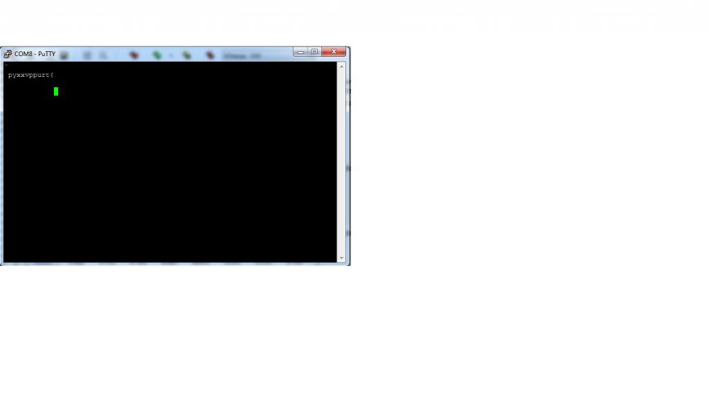

không hiểu sao mình gửi lệnh
UART_init();
UART_tx_rx_on();
UART_putchar('A');
delay_ms(1000);
UART_putchar('T');
delay_ms(1000);
UART_putchar('D');
delay_ms(1000);
UART_putchar('0');
delay_ms(1000);
UART_putchar('9');
delay_ms(1000);
UART_putchar('8');
delay_ms(1000);
UART_putchar('8');
delay_ms(1000);
UART_putchar('6');
delay_ms(1000);
UART_putchar('0');
delay_ms(1000);
UART_putchar('0');
delay_ms(1000);
UART_putchar('5');
delay_ms(1000);
UART_putchar('2');
delay_ms(1000);
UART_putchar('4');
delay_ms(1000);
UART_putchar(';');
delay_ms(1000);
UART_putchar('\n');
delay_ms(1000);
UART_putsf(CR);
delay_ms(10000);
mà sao lại hiển thị như thế bạn mấy bạn
Ko cần phải delay sau mỗi lần gửi kí tự đâu. Trong IDE đọc phần fprintf(Uart_Stream,"AT/r"); vầy là xong nè... ko nhớ viết đúng ko nữa nhưng na ná thế.Web:
