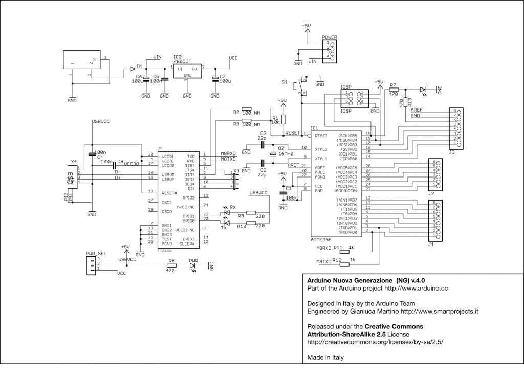

    bác nào có file nạp ban đầu cho atmeg8 với 328 thì cho mình đường link hoăc pót luôn trên đây cho tiện với .
    mình có mạch FDTI rồi, mà nạp mấy cái code bootload chưa chuẩn nên nó toàn báo lỗi .
    có thach anh 8 hoăc 16 hoăc ko có cũng ok .
    cảm ơn
    Đây nè các mem. Tôi test chay ầm ầm trên FT232RL và PL2303.
    Đây là hình kết nối và file hex bootloader mega8
