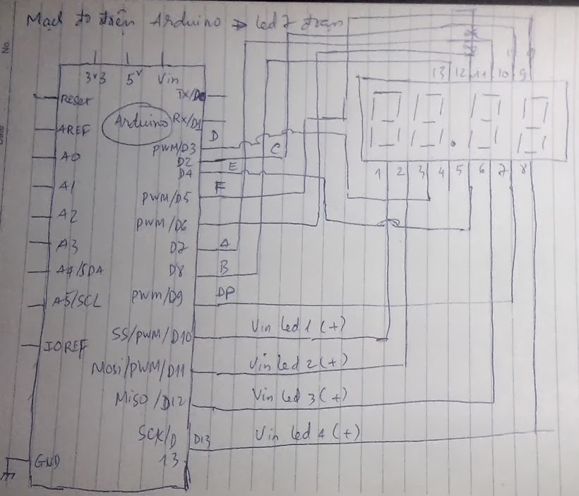

    Mình đang nghiên cứu Arduino, nhận thấy cần có 1 cái đồng hồ led 7 đoạn dùng để đo điện và kiểm tra các cảm biến. Và mình đã làm mạch đo điện dùng Arduino Uno. Riêng hình sơ đồ chân mình sẽ cập nhật sau. Loay hoay với cái phần mềm vẽ sơ đồ thấy có vẽ rắc rối quá, để mình vẽ tay chụp và gửi sau vậy
    Mạch đơn giản chỉ cần kết nối các chân của LED 7 đoạn với bo Arduino, thứ tự kết nối được mô tả trong mã nguồn.
    Riêng LED 7 đoạn các bạn có thể mua tại công ty Thiên Minh (tme.vn). Nó có 13 chân để điều khiển.
    (Sơ đồ chân mình sẽ cập nhật sau và sơ đồ kết nối mình sẽ cập nhật sau)

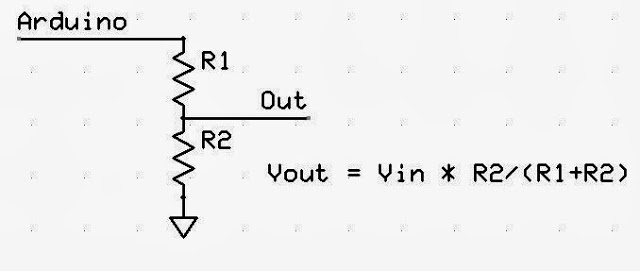

    Tín hiệu điện lấy vào sẽ đặt ở chân A1, mạch lấy tín hiệu đo là 1 mạch chia áp theo sơ đồ như sau
    Với R1 = 1M, R2 = 100K.
    Điện áp ngõ ra sẽ đưa vào chân A1.

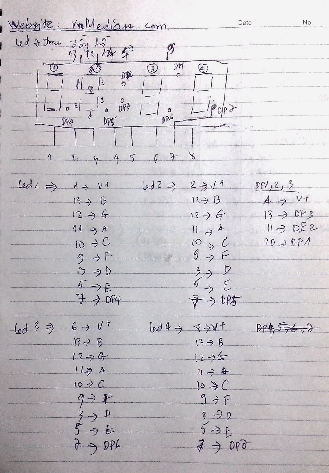

          Cập nhật sơ đồ chân cho led 7 đoạn
          http://3.bp.blogspot.com/-ZceV6FsfX_...113_203038.jpg
            Sơ đồ kết nối arduino cho led 7 đoạn, hình hơi xấu
            http://2.bp.blogspot.com/-J_LGyGOruE...113_233123.jpg

                mình thấy led 7 đoạn đồng hồ có 12 chân, bạn vẽ thừa?
