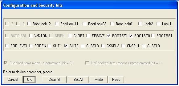

Bác ạ, em không để ý tới cái dòng "UnChecked items means unprogrammed (bit =1)" thế là bây giờ không thể vào nạp vào chip được nữa. Cái con chip của em là ATmega8 16PI đặt set Fuse bit như bác nói là chạy bằng thạch anh ngoài bác nhỉ.
Có cách nào để gỡ lại việc đặt Set Fuse bit sai không nhỉ?, Nếu chỉ vì thế và mất con chip thì "đau" quá.Em vẫn đang học và thấy cần phải học.
Tiền thì ai cũng cần, học để làm ra tiền thì ít ai làm được.
Nếu bạn nạp chíp bằng PonyProg hay CodeVisionAVR, bạn sẽ ko thể nào set được fuse bit SPIEN, bạn xem hình sẽ rõ, như thế tức là con chíp của bạn ko bị disable đường nạp qua SPI.
Vấn đề có thể nằm ở chỗ, bình thường khi mới mua về, chíp ở chế độ mặc định sử dụng dao động nội, do đó khi nạp, bạn ko có thạch anh chíp vẫn hoạt động, chương trình nạp vẫn nhận ra chíp. Nhưng khi bạn set fuse để sử dụng thạch anh ngoài thì ngay sau khi nạp xong cấu hình chương trình sẽ ko detect chíp được nữa. Do đó nếu bạn làm 1 mạch riêng để nạp thì yêu cầu là phải có thạch anh. Bạn sẽ thấy sơ đồ khuyến cáo ở www.lancos.com sử dụng thạch anh 4MHz.

Các bạn phải rất cẩn thận khi sử dụng các chíp có chân RESET tích hợp với IO như ATMEGA8 hoặc 88, Tiny.... Do có một Fuse bít là RSTDISBL cho phép chọn chân là RESET hay IO. Nếu chọn là IO thì sẽ ko còn tác dụng RESET nữa. Và lúc ấy sẽ ko thể nạp được qua đường ISP.
PonyProg ko cho phép Program bít này, tuy nhiên trong khi sử dụng tôi nhận thấy có trường hợp khi đọc cấu hình của chíp, bít này được đánh dấu đã lập trình (có thể là lỗi của PonyProg) và nếu bạn ko để ý mà nhấn nút Write cấu hình, con chíp sẽ ko nạp được qua ISP nữa dù bít SPIEN ko bị tác động.
Khi gặp trường hợp này bạn nên tắt PonyProg và thực hiện lại!
HÃY CẨN THẬN!!!PNLab

Hồi sinh viên mình cũng đã từng sử dụng mạch nạp PonyProg và làm hỏng 3 con ATmega16 của thầy hướng dẫn. Nguyên nhân cũng liên quan đến fuse bit. Mà hồi đó ở VN không có AVR, mấy con ATmega phải nhờ người mua ở nước ngoài rồi cầm về.
Theo mình nhớ thì nếu các bạn muốn thay đổi một fuse bit nào đó để nó khác với chế độ mặc định thì đầu tiên các bạn phải đọc fuse bit từ ATmega trước bằng cách ấn nút Read trong cửa sổ Configuration and Security Bits. Sau khi đọc xong các bạn sẽ thấy được chế độ mặc định của tất cả các fuse bit. Nếu bạn muốn thay đổi fuse bit nào thì chỉ cần select/unselect combo box ứng với fuse bit đó. Cuối cùng bạn ấn nút Write và cấu hình mới sẽ được thiết lập cho ATmega.
Tại sao lại phải làm vậy: theo mình thì trong ATmega có rất nhiều fuse bit và giá trị ban đầu của các fuse bit này rất khá nhau khiến các bạn mới làm quen với ATmega không nhớ và do vậy không thể kiểm soát hết được. Nếu các bạn chỉ quan tâm đến một số fuse bit nào đó mà không để ý đến các fuse bit khác thì đôi khi các bạn đã vô tình thay đổi giá trị của một số fuse bit mà không hay. Một vài trong số các fuse bit này rất quan trọng, có thể là code protect..., nên nếu giá trị của chúng bị thay đổi sẽ khiến bạn không thể truy cập được đến ATmega nữa. Kết quả là bạn không thể nạp được ATmega trong khi nó vẫn chưa chết.
Xin lỗi các bạn do mình đã lâu không làm với ATmega nên mình không nhớ tên cụ thể cũng như chức năng của các fuse bit và do vậy không thể nói cụ thể hơn. Hy vọng thông tin trên có thể giúp được các bạn phần nào.
Hình như trên thị trường có loại mạch nạp cho ATmega có chức năng cứu các chip bị đặt sai fuse bit. Các bạn thử tìm xem.Last edited by Gallileo; 06-10-2006, 01:29.
