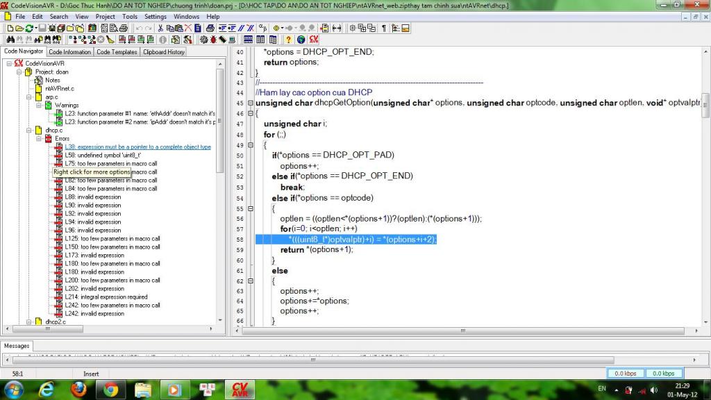

                              mọi người xem hình chỉ dùm em cách khắc phục lỗi này với. em biên dịch ra chỉ dc vậy thôi, đang làm mạch mà không biết sao nữa nhờ mọi người giúp đỡ
