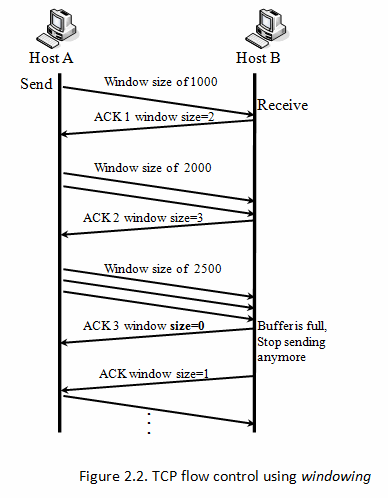

              • Em có một thắc mắc về cơ chế Sliding window của TCp mong thầy và các anh giải thích giúp em với ạ?

                Hình ảnh em lấy trong trang : http://wiki.mikrotik.com/wiki/Manual.../IP%29#content
                Trong hình vẽ trên khi Host B(phía nhận) đã tăng window size lên =2000 rồi thì sao host A không gửi 1 lần là 2000 bytes luôn mà lại gửi 2 lần, mỗi lần 1000 bytes ạ?

                  Không gửi được 2000bytes/gói vì giới hạn MSS (max=1460). Với lại window size chỉ có nghĩa là sau khi gửi chừng đó byte thì sender phải dừng lại chờ ACK chứ nó không qui định phải gửi trong bao nhiêu gói, nó có thể bao nhiêu gói cũng được (tùy thuộc MSS).
                  • Vâng ạ! Em cảm ơn thầy! Em xin lỗi thầy, cái MSS này thầy nói nhiều rồi mà em lại quên khuấy đi mất.

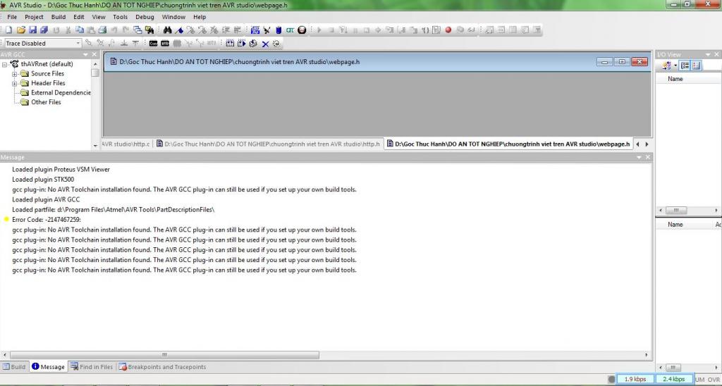

                    • mọi người giúp em với bị báo lỗi này là sao vậy

                            • Nguyên văn bởi chikichita Xem bài viết
                              [ATTACH=CONFIG]44637[/ATTACH]
                              bạn tham khảo ở đây để sửa:
                              AVR Freaks :: View topic - Error Code: -2147467259:
                              Thân.
