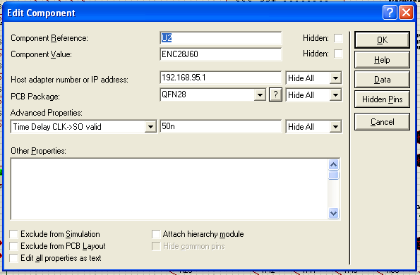

        Mình cũng là rân tập sự nên việc đầu tiên bao giờ cũng là mô phỏng, vì mô phỏng mà không OK thì thực tế không thể chạy được.
        Mình đã mô phỏng được project của thầy bằng ATmega32 và ATmega128 trên Proteus. Đơn giản lắm bạn ah, cứ vẽ mạch theo mạch của thầy, nhưng cái ENC28J60 thì không cần nối cổng RJ45 (càng đỡ sai ).
        Rồi đặt card mạng cho ENC28J60, nếu bạn nối máy tính với modem qua cổng Fast Ethernet thì đặt card mạng là 0, nếu nối qua cổng USB thì đặt là 1. Xong thì tận hưởng sự bá đạo của Proteus đê . Vô trình duyệt gõ cái IP hiện trên Virtual Terminal là thấy ngay con cún của thầy

            Anh hướng dẫn em cụ thể hơn về phần "đặt card mạng cho ENC28J60, nếu bạn nối máy tính với modem qua cổng Fast Ethernet thì đặt card mạng là 0, nếu nối qua cổng USB thì đặt là 1" này với! Em click vào con ENC28j60 mà không thầy phần chọn đó. Hình em để ở dướiClick image for larger version

              Cái dòng mà bạn điền IP đó, bạn thay bằng 0(nếu nối bằng dây USB) hoặc 1(nếu nối bằng dây ethernet), còn wifi thì mình hem có bik
              Thực ra ghi IP vào cũng được, bạn điền vào IP LAN của máy bạn (IP mà DHCP server của modem cấp cho NIC của bạn đó). Chắc bạn cũng làm đc rùi p k?

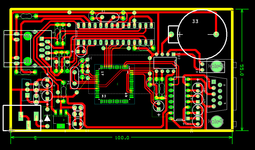

                  • mạch dùng ATMEGA128 kích thước 5,5x10 cm Click image for larger version

                      Mạch này làm chức năng gì ạ? Nếu em dùng chíp dán hết thì giá khoảng bao nhiêu ạ?
