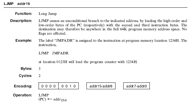

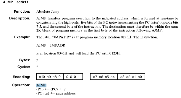

cám ơn anh rất nhiều em đã tìm được rồi,đem so sánh lại thấy giống hệt những gì thấy viết nhưng em ko hiểu tại sao lệnh SJMP thì lại có:
SJMP : (PC)<--(PC)+3
(SP)<--(SP)+1
AJMP addr 11 : (PC)<--(PC)+2
(PC0-10)<--A0-10
Vậy tại sao các lệnh LJMP và JMP@A+DPTR lại ko có (PC) được cộng thêm
