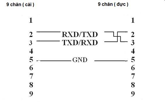

em đang muốn nối 2 cổng RS232 với nhau, 1 cổng đực và 1 cổng cái để có thể truyền tín hiệu từ PC sang thiết bị cần thiết, hiện tại phần mềm để có thể send file sang thiết bị thì em có rùi, nhưng em cần làm cái cáp, em có hưỡng dẫn này các bác chỉ cách em làm nhé.

Muốn làm cáp thì đơn giản thôi, kiếm một sợi dây 4 lõi, 1 cổng COM đực và 1 cổng COM cái, rồi hàn theo hình mà bạn có đấy.Nguyên văn bởi .:6666:. Xem bài viếtem đang muốn nối 2 cổng RS232 với nhau, 1 cổng đực và 1 cổng cái để có thể truyền tín hiệu từ PC sang thiết bị cần thiết, hiện tại phần mềm để có thể send file sang thiết bị thì em có rùi, nhưng em cần làm cái cáp, em có hưỡng dẫn này các bác chỉ cách em làm nhé.
Chân 2 của COM đực nối với chân 3 của COM cái
Chân 3 của COM đực nối với chân 2 của COM cái
Chân 5 thì nối thẳng ( chân 5 COM đực nối chân 5 của COM cái)
Nối xong cắm dây vào cổng COM máy tính (Chú ý là COM 1 hay COM 2), rồi bạn kiếm một sợi dây đồng nối 2 chân 2 và 3 của đầu kia dây cổng COM, bật HyperTerminal (vào Start->All Program -> Acessories -> Communications -> HyperTerminal) Chọn COM 1 hay 2 tùy theo bạn cắm COM nào, rồi chọn Default, rồi OK.
Bây giờ bạn bấm trên bàn phím nếu như bạn bấm gì nó hiện y chang thì bạn đã hàn đúng còn nếu không thì sai rồi.Góp vui với mọi người!!! heheehe
cái này chưa hiểu bác ơi, em tg nối như trên là xong rùi, sao lại thêm dây đồng nữa
cái đó là sau khi làm xong cable rồi test đó mà, Tx nối với Rx, làm feedback lun. Bạn kia trình bày không rõ nên gây ra hiểu lầmNguyên văn bởi .:6666:. Xem bài viếtrồi bạn kiếm một sợi dây đồng nối 2 chân 2 và 3 của đầu kia dây cổng COM, bật HyperTerminal (vào Start->All Program -> Acessories -> Communications -> HyperTerminal) Chọn COM 1 hay 2 tùy theo bạn cắm COM nào, rồi chọn Default, rồi OK.
Đực thì đếm từ phải qua trái, cái thì trái qua phải (không nhớ rõ nữa), decription pin thì y chang nhau, muốn nối gì thì căn cứ vào nối
Ý mình là thế, tùy bạn cách nào nhanh thì làm
cái sơ đồ đó đc rồi đấy. Số của chân thì nhìn vào cái jack nó có ghi đấy. Đực và cái chắc chắn ko giống nhau đâu.Last edited by VNarmy; 24-07-2008, 12:12.AVR đã quay trở lại: ATMEGA32: 66k, ATMEGA8A: 30k, ATMEGA48: 30k.
