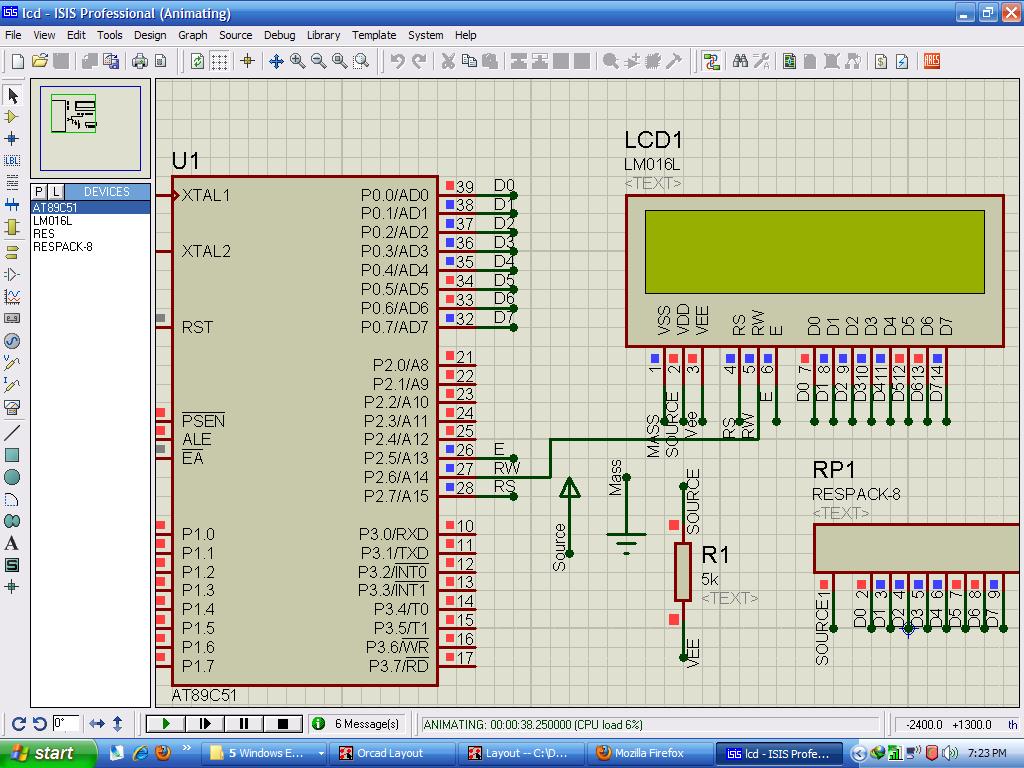

các anh xem giùm em sao em không hiển thị được kí tự lên lcd lệnh điều khiển thỉ nhận được mà không hiển thị được kí tự các anh xem giúp code em có viết sai chổ nào không
Lcd16x2(LM016L)giao tiếp với 89c51?

em chạy mô phònh mà nó hông ra chử được lệnh điều khiển thỉ nhận mà không xuất chữ được mấy pác xem giúp code mình viết sai ở đâu

Chân RS và chân RW trên mạch bị dính với nhau...do dùng Label không cẩn thận
p/s:Bạn nên rút kinh nghiệm khi vẽ mạch đừng dùng nhiều Label như vậy, vừa xấu lại khó kiểm soát.Hôm nay trời nắng chang chang.

bó tay mình nối trực tiếp mà nó củng hông chạy là sao chứNguyên văn bởi Acxen_lupine Xem bài viếtCODE không sai.

Mạch của bạn hai cái Label RS và RW phía VDK bị đặt trùng cho 1 dây nên 2 đường này chập nhau.Nguyên văn bởi thanhnha220 Xem bài viếtbó tay mình nối trực tiếp mà nó củng hông chạy là sao chứ
Mình đã thử: sửa lại mạch, copy code ở bài #5, dịch, chạy ngon: LCD hiện ra chữ 'a'.Last edited by Acxen_lupine; 06-03-2013, 12:51.Hôm nay trời nắng chang chang.
