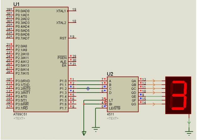

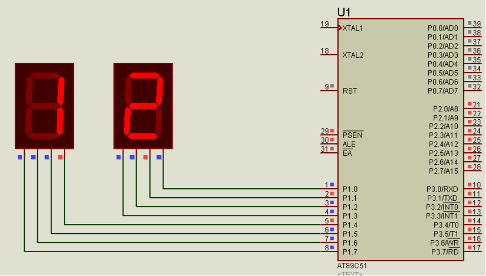

Mình mới code đc cho 1 LED 7 thanh đếm từ 0 đến 9.T muốn dùng 2 LED để đếm từ 0 đến 99 mà code chưa đc.Mọi người giúp t nhé
bác này chơi kiểu khó nhỉ. người ta mắc con led 7 đoạn 7 chân đi, bác gắn con 7 đoạn bcd mất rồi.
Đây là code mắc con đơn vị P0, chục P1 nhé. Lưu ý P0 có thêm điện trở thanh kéo lên nhe
