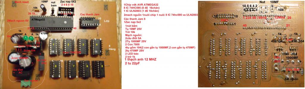

e cũng đang làm cái này mà ko biết lập trình có bác nào viết giúp e 1 đoạn code để e học ko ạ
đây là phần cứng của e Nguyen ly(2)
